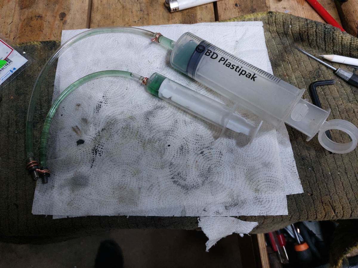

bastard83 Napisano 13 Sierpnia 2023 Autor Napisano 13 Sierpnia 2023 Zostawię dla potomnych, może komuś się przyda. W klamce jest odpowietrznik M5, ale już w zacisku jest M6. Jako że nie jestem zbyt cierpliwy na szybko zmontowałem poniższy zestaw do odpowietrzania hamulców Accent Ice. Niestety kupiłem za małe strzykawki 20 ml (1, 50 za sztukę) , oring 2x 30 gr i 1,5 za przewód. Strzykawki pewnie wymienię na 50 ml. Oczywiście zestaw działa. W na kilku filmach widziałem, jak zaciskano klamkę przy odpowietrzaniu. Ja przy zaciśniętej klamce nie byłem w stanie przecisnąć ml płynu.

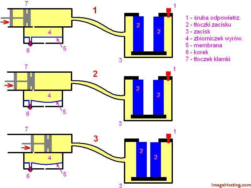

Rafał87 Napisano 13 Sierpnia 2023 Napisano 13 Sierpnia 2023 przy zaciśniętej klamcę nie powinno być przejscia przez zbiorniczek wyrównawczy. Tylko w początkowej fazie ruchu klamki jest przejście między zaciskiem a zbiorniczkiem.
bastard83 Napisano 13 Sierpnia 2023 Autor Napisano 13 Sierpnia 2023 Dzięki bza wyjaśnienie. Ale tak widziałem w necie, nawet gotowe zestawy miały taką gumkę do zaciskania na klamce. A może miałem za mocno ją zaciśniętą, czy ma to w ogóle sens?
