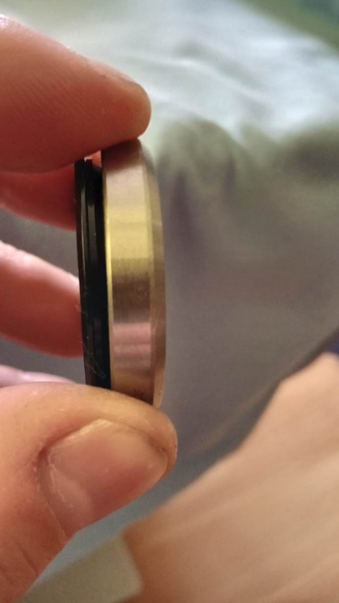

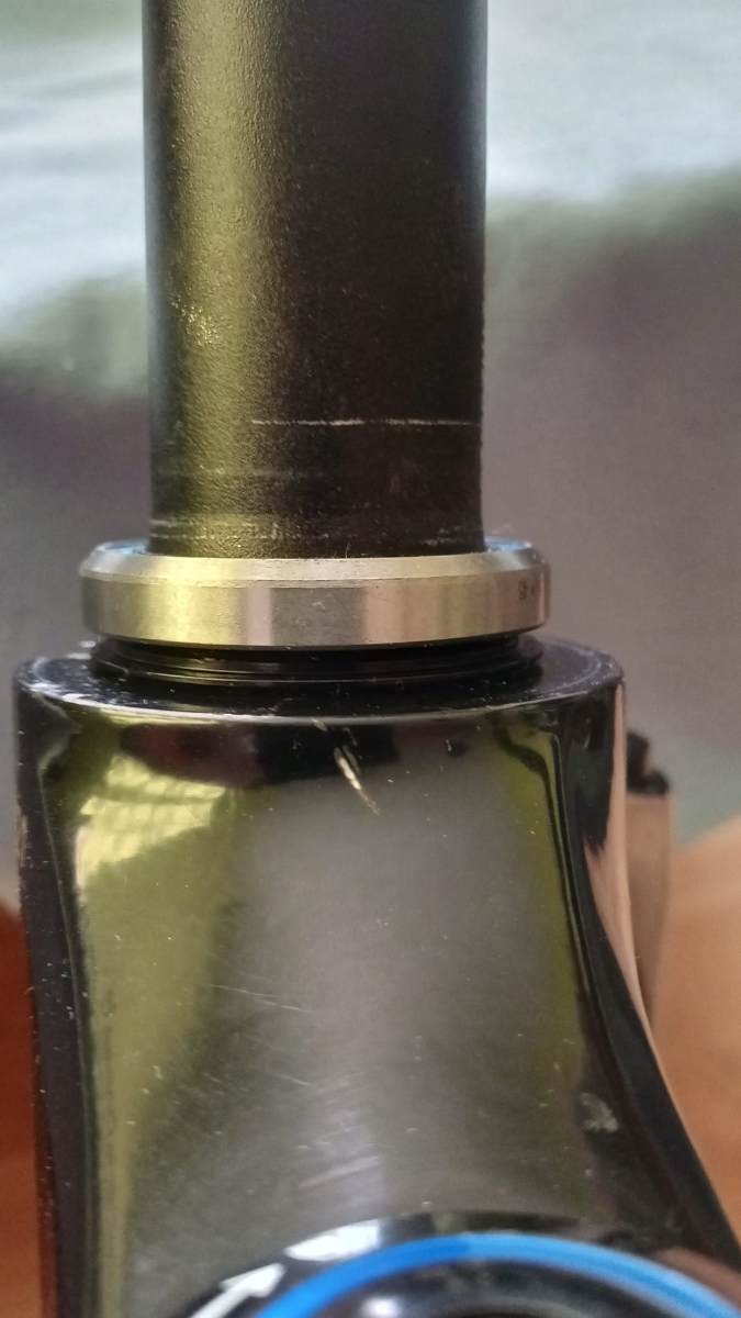

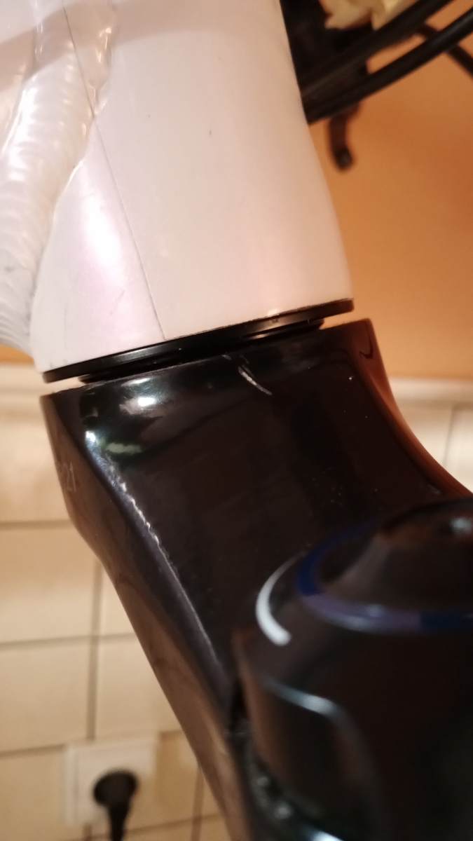

R4Vr Napisano Czwartek o 18:34 Udostępnij Napisano Czwartek o 18:34 Cześć, kupiłem stery półzintegrowane 1 1/8 https://www.nsbikes.com/2020/internal-zs44,211,pl.html wszystko pomontowałem i wyszedł taki badziew, przynajmniej tak mi się wydaje, przy koronie amortyzatora (RS Recon Silver) jest przerwa, bieżnia nabita do końca, łożysko nachodzi też do końca bieżni, ale odstaje jak by nie pasowało, ktoś może montował te stery ? Cytuj Odnośnik do komentarza Udostępnij na innych stronach More sharing options...
itr Napisano Czwartek o 18:53 Udostępnij Napisano Czwartek o 18:53 Nie wiem nie znam się NS to chyba jakaś firma krzak bo opisy tylko po angielsku, nie opisano też jakie łożyska proponują….poza tym że uszczelnione. łożysko 1/1/8 ma wysokość i dwie wartości kątowe, czyli skos dla miski i skos dla bieżni… może jeden z elementów nie jest od kompletu, trzeba omówić ze sprzedawcą. Może chcący bądź niechcący ktoś zawinił. Słabo widać szczelinę , ile mm jest za dużo, ile było poprzednio? Przerabiałem raz sytuację odwrotną czyli posadzenie miski na amortyzatorze czyli za głęboko… wtedy odkryłem świat innych wymiarów… łożysk oczywiście… Cytuj Odnośnik do komentarza Udostępnij na innych stronach More sharing options...
R4Vr Napisano Czwartek o 19:05 Autor Udostępnij Napisano Czwartek o 19:05 Na poprzednich sterach, zero prześwitu. Cytuj Odnośnik do komentarza Udostępnij na innych stronach More sharing options...

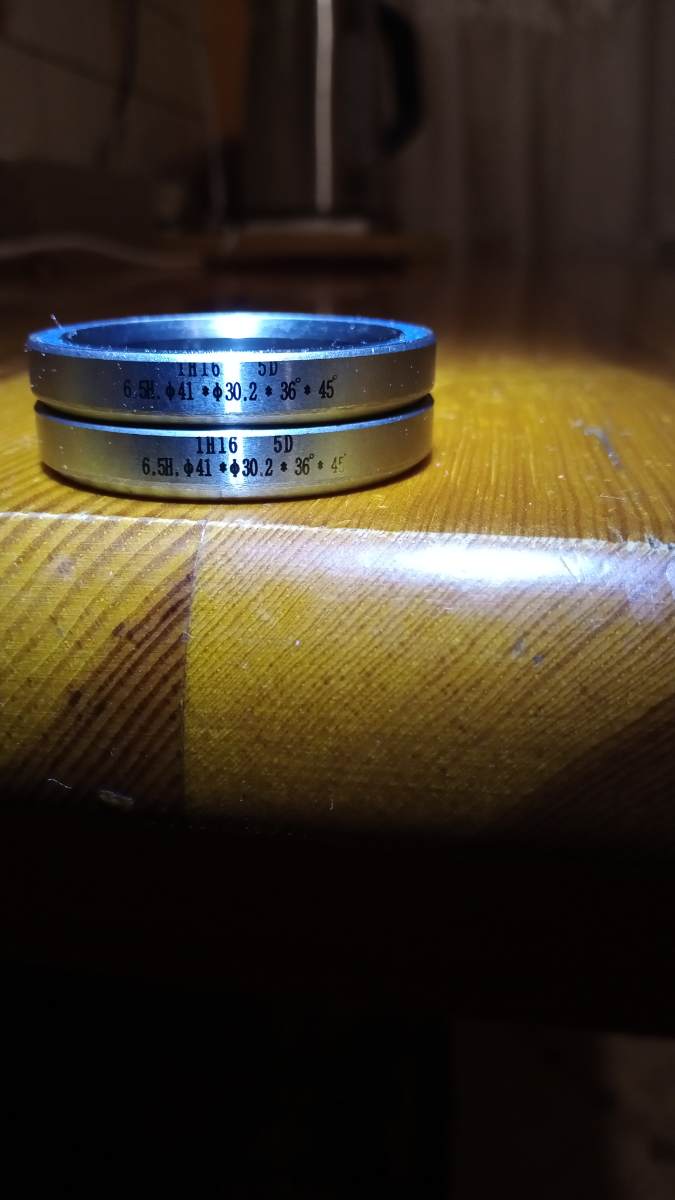

itr Napisano Czwartek o 19:18 Udostępnij Napisano Czwartek o 19:18 A na łożysku masz z boku napis z jego cechami ? Albo bieżnia albo łożsyko mogą być nie od kompletu 45 , 36 te wartości kątowe są istotne, poszperaj po np allegro i popatrz co podają sprzedawcy łożysk czy innych sterów. Np Kąty łożyska 45° x 45° Rozmiar 39 x 30.15 x 6.5 mm i uzbrojony w tą wiedzę nawiąż kontakt ze sprzedawcą powodzenia! 1 Cytuj Odnośnik do komentarza Udostępnij na innych stronach More sharing options...
R4Vr Napisano Czwartek o 19:57 Autor Udostępnij Napisano Czwartek o 19:57 Takie kąty mają łożyska i bieżnia. Dostałem też odpowiedź od sklepu w którym zakupiłem stery "Nie dostrzegam tutaj nic nietypowego - zawsze jest odległość/szpara pomiędzy bieżnią nabijaną na widelec a łożyskiem - sprawdziłem na paru modelach sterów marek Accent i Dartmoor na łożyskach maszynowych i kulkowych i również jest szpara mniejsza lub większa, nawet musi być raczej technicznie zawsze - łożysko musi się opierać tylko na pochyłej ściance, pozioma nie może dotykać łożyska." Moim zdaniem ta szpara jest za duża, łożysko strasznie będzie zbierać brud. Cytuj Odnośnik do komentarza Udostępnij na innych stronach More sharing options...
itr Napisano Czwartek o 20:13 Udostępnij Napisano Czwartek o 20:13 Masz zgodne 36 wewn i bieżnia 36 , suwmiarka i lupa oceń widelec może bieżnia rozciętapo nabiciu się rozszerza za bardzo, innych pomysłów mi brak można splanować materiał bieżni od strony napisów albo lekko oczyścić rurę sterową jeśli aluminium pofałdowało się i bieżnia się jakoś rozdyma po nabiciu. Ale może ktoś w NS jednak odpowie konkretnie, acha , może jest żle opisana ta bieżnia lupa i patrzenie na oko czy nie ma tam 45 stopni albo sprawdzić ze starą bieżnią… jeśli ma 36 i problem zniknie …. To ok. Cytuj Odnośnik do komentarza Udostępnij na innych stronach More sharing options...
R4Vr Napisano Czwartek o 20:30 Autor Udostępnij Napisano Czwartek o 20:30 Bieżnia wchodzi gładko z bardzo delikatnym oporem, sprawdzałem to, bo też mi to do głowy przyszło czy czasem nie poszerza się, nawet rękoma próbowałem ścisnąć aby sie upewnić ale to nic nie daje, na drugim zdjęciu jest bieżnia spasowana z łożyskiem bez amorka, więcej się nie schowa. Napisałem do NS, zobaczymy co odpiszą. Cytuj Odnośnik do komentarza Udostępnij na innych stronach More sharing options...
ChuChu Napisano Piątek o 05:09 Udostępnij Napisano Piątek o 05:09 (edytowane) 10 godzin temu, itr napisał: Nie wiem nie znam się NS to chyba jakaś firma krzak bo opisy tylko po angielsku, nie opisano też jakie łożyska proponują….poza tym że uszczelnione. Firma krzak jak nic. 10 godzin temu, R4Vr napisał: Cześć, kupiłem stery półzintegrowane 1 1/8 https://www.nsbikes.com/2020/internal-zs44,211,pl.html wszystko pomontowałem i wyszedł taki badziew, przynajmniej tak mi się wydaje, przy koronie amortyzatora (RS Recon Silver) jest przerwa, bieżnia nabita do końca, łożysko nachodzi też do końca bieżni, ale odstaje jak by nie pasowało, ktoś może montował te stery ? Jeżeli pytasz o ostanie zdjęcie, a na sterach nie ma luzów, to tak ma być. Jak sobie wyobrażasz brak szczeliny w tym miejscu? Edytowane Piątek o 05:11 przez ChuChu Cytuj Odnośnik do komentarza Udostępnij na innych stronach More sharing options...
R4Vr Napisano Piątek o 18:14 Autor Udostępnij Napisano Piątek o 18:14 No tak sobie wyobrażam że na starych miałem szczelinę max na żyletkę, a że pierwszy raz montuję maszynowe, to jestem zdziwiony, jak młody. Cytuj Odnośnik do komentarza Udostępnij na innych stronach More sharing options...
itr Napisano Piątek o 18:36 Udostępnij Napisano Piątek o 18:36 Dlatego lepsze zdjęcia i czekasz na odpowiedź naszej firmy „krzak” 😀słabo widać ale szczelina to chyba dobra zapałka, i trochę miejsce na betonowanie błotem. Zobacz w dużym sklepie jak rowery z fabryki wyglądają, jakie są trendy czy wręcz standard… Cytuj Odnośnik do komentarza Udostępnij na innych stronach More sharing options...
ChuChu Napisano Piątek o 18:42 Udostępnij Napisano Piątek o 18:42 Jutro może znajde jakieś stery i zrobię zdjęcie jak układa się łożysko na bieżni. U Ciebie siedzi jakoś wysoko, ale po złożeniu wcale nie wygląda to źle. To nie stery zintegrowane, gdzie szczelina jest minimalna. Cytuj Odnośnik do komentarza Udostępnij na innych stronach More sharing options...
R4Vr Napisano Piątek o 19:31 Autor Udostępnij Napisano Piątek o 19:31 (edytowane) Dostałem odpowiedź od ns że jest możliwa taka szpara, ale chcieli zdjęcie do weryfikacji wiec wysłałem, zobaczymy co powiedzą, wam też daję w lepszej jakości, moim zdaniem za duża ta szpara, tam brud będzie się gęsto kładł, znalazłem zdjęcie ze starymi sterami, zero szpary. Edytowane Piątek o 19:32 przez R4Vr Cytuj Odnośnik do komentarza Udostępnij na innych stronach More sharing options...

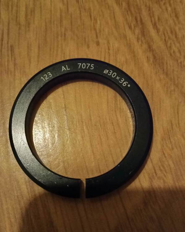

itr Napisano Piątek o 19:46 Udostępnij Napisano Piątek o 19:46 A stare nie miały uszczelki kontaktowej ? Masz ich bieżnię pod ręką? Nie było z tworzywa uszczelnienia? Cytuj Odnośnik do komentarza Udostępnij na innych stronach More sharing options...
R4Vr Napisano Piątek o 19:57 Autor Udostępnij Napisano Piątek o 19:57 Tak, na bieżnie nachodzi jeszcze taka plastikowa nakładka. Cytuj Odnośnik do komentarza Udostępnij na innych stronach More sharing options...
itr Napisano Piątek o 19:58 Udostępnij Napisano Piątek o 19:58 No to masz odpowiedź!!! Iluzja, rozumiem że w NS nie ma i do ich bieżni nie pasuje ta stara…. Co zrobić …. Cytuj Odnośnik do komentarza Udostępnij na innych stronach More sharing options...
R4Vr Napisano Piątek o 20:15 Autor Udostępnij Napisano Piątek o 20:15 No nie, w zestawie nie ma, a stara nie pasuje, tzn da się nałożyć, ale wtedy bieżnia ne dochodzi w 100% do łożyska, a pod bieżnie nie da się założyć. Cytuj Odnośnik do komentarza Udostępnij na innych stronach More sharing options...
