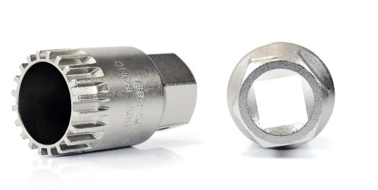

edmaro Napisano 28 Kwietnia 2023 Napisano 28 Kwietnia 2023 Witam rower kross trans 4.0,rama L koła 28" podpowiedzcie mi Państwo jakiego użyć klucza dokładnie jaki rozmiar do odkręcenia suportu, może ktoś ma albo miał taki rower i wie jaki dobrać klucz lub jaki kupić zestaw do demontażu suportu.Z góry dzięki 😃
Mihau_ Napisano 28 Kwietnia 2023 Napisano 28 Kwietnia 2023 klucz do suportu to klucz do suportu, nie ma rozmiarów, są różne standardy suportów "kross 4.0" to nie jest pełna nazwa modelu i nic nikomu nie mówi
JWO Napisano 28 Kwietnia 2023 Napisano 28 Kwietnia 2023 Rower: TRANS 4.0 damski- TREKKING - Rowery i Akcesoria | Kross.eu Suport: SHIMANO Unisex – Erwachsene BBUN300 Kompaktinnenlager, Schwarz, Einheitsgröße : Amazon.de: Sport & Freizeit Klucz: Klucz do osi suportu kwadrat / OCTALINK YC-26BB - YC-26BB - 7848168558 - Allegro.pl
edmaro Napisano 28 Kwietnia 2023 Autor Napisano 28 Kwietnia 2023 Ok kolego Mihau_ co trzeba by można było zidentyfikować mój rower?🤔 z książeczki serwisowej jeszcze mogę dodać ze to treking i męski 😃
Mihau_ Napisano 28 Kwietnia 2023 Napisano 28 Kwietnia 2023 @edmaro dopisałeś, że trans więc spoko, odpowiedź dostałeś wyżej, klucz do suportu na kwadrat i ściągacz do korby
