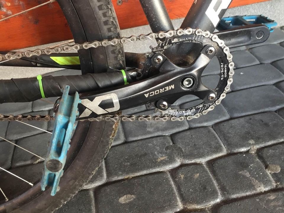

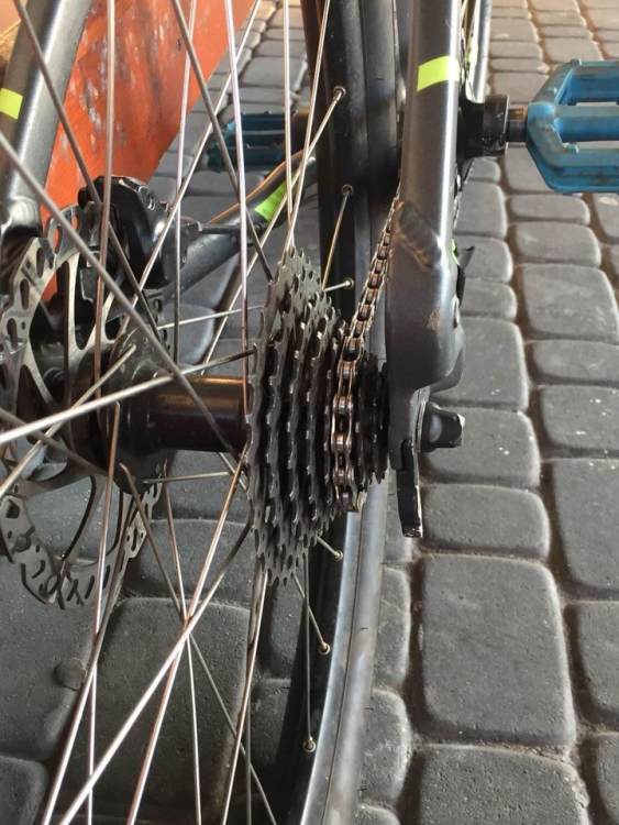

ja robiłem dirta z mtb, potrzebny napinacz. Ale jak masz kasete to da sie z niej go zrobic
jak masz kasete  np 8rzędową to po prostu zpstaw i zostaw łańcuch (zwykle nie napięty) W takim przypadku załóz wyciągnięty i efekt taki: 333786253_8868003313271369_6129981571509564718_n.thumb.jpeg.8b90150b011d368e369ccb9d1cfa265c.jpeg325504001_5940356026072005_1389975892024356332_n.jpeg.0af7232ff50627ff0980376cdd0cca14.jpeg
