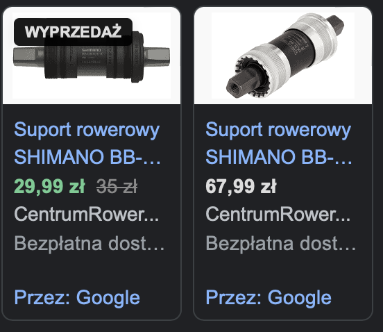

RabbitHood Napisano 20 Kwietnia 2023 Napisano 20 Kwietnia 2023 Stary suport z wiankami, kulkami i całym tym szpejem. Sam rozkręcałem taki w tamtym roku kluczem nastawianym i całą masą WDkA (a sam klucz to będzie chyba 32?). Na twoim miejscu kupiłbym najtańszy suport na kwadrat (teraz wszystko jest w kartridżach - czyli całość masz ładne zapakowaną w tulejkę). Będziesz potrzebował klucz do zdejmowania korby i klucz do suportu.
kamilodirt Napisano 20 Kwietnia 2023 Napisano 20 Kwietnia 2023 temat wałkowany milion razy, wd40, klucz 32 mlotek i ewenetualny srubokręt. A poznej wymienic na inny suport np:
