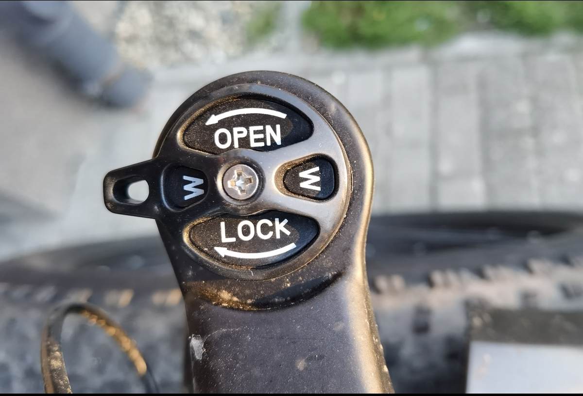

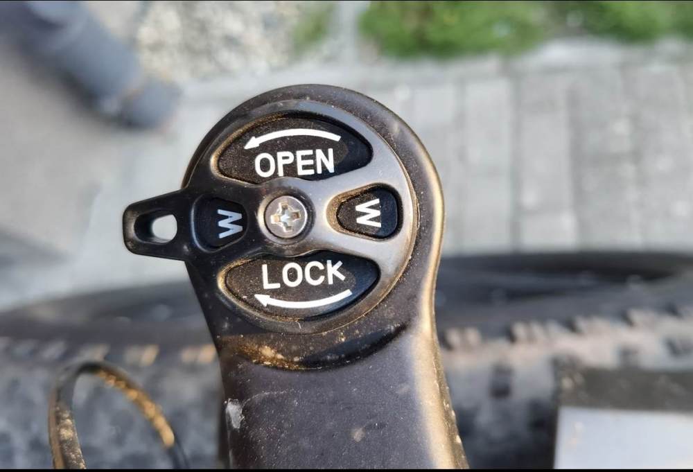

Chciałbym skonsultować z Wami inny temat. Nie ukrywam, że jestem nowicjuszem w sprawach rowerowych. Chciałem po pierwsze dopytać co oznaczają symbole na amortyzatorzs na przednim kole + uzyskać pomoc. Niestety nie znam nazwy amortyzatora.

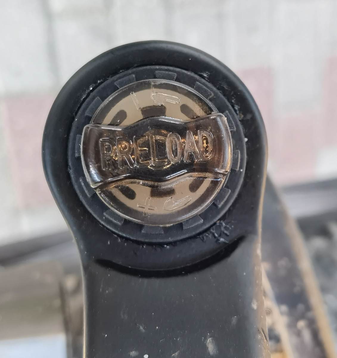

Rower elektryczny dotarł częściowo złożony, część złożyłem sam. Amortyzator ma takie oto oznaczenia, których nie zmieniałem (były tak oryginalnie ustawione przez producenta roweru) :
Po drugiej stronie :
Możecie proszę wyjaśnić co oznaczają literki open, lock i 2 x "W", co oznacza "reload" i które ustawienie jest do jakiej jazdy.

Pokrętło lock odpowiada za blokade amortyzatora (sztywny lub otwarty). Na prostej drodze możesz go zablokować aby swojej siły nie wkładać w amortyzator. Preload czyli wstępne naprężenie sprężyny, czyli nic nie warte pokrętło. dokręcając je dogniatasz sprężynę przez co trzeba większej siły początkowej aby się ugiął, złudny efekt utwardzenia bo praktycznie parametrów sprężyny nie da się zmienić (chodzi o twardość, za twardość sprężyny odpowiada przekrój drutu do którego została zrobiona sprężyna) Najlepiej mieć odkręcony na maxa.
