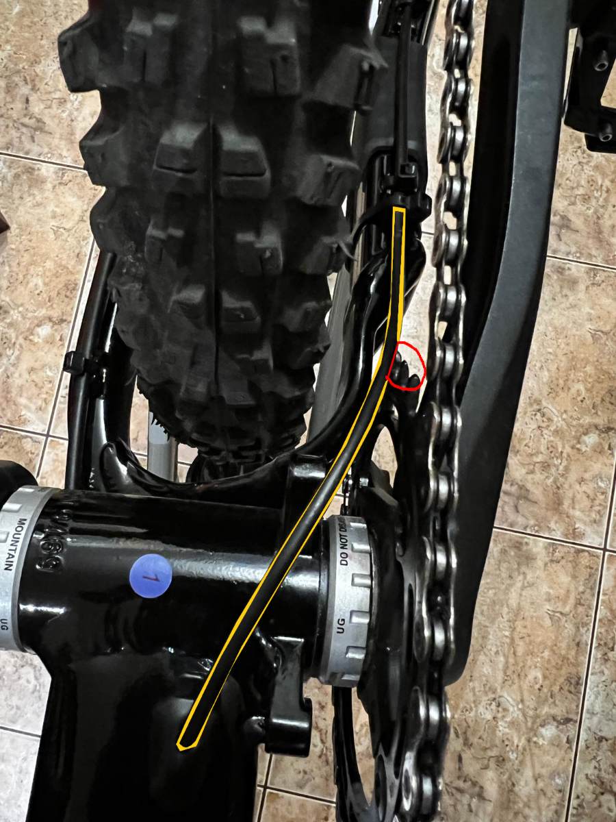

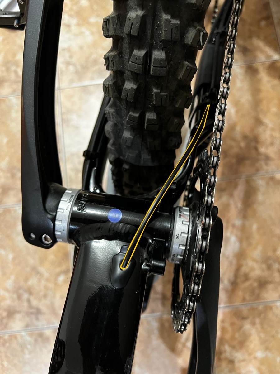

NewRacer Napisano 11 Kwietnia 2023 Napisano 11 Kwietnia 2023 Cześć, Mam problem w nowym rowerze, mowa tutaj o Polygon Sisku T7. Podczas pracy amortyzatora/ramy linka przerzutki wychodzi i korba/zębatka zaczyna ocierać o pancerz. Szukam pomocy co z tym fantem zrobić, próbowałem trytytkami w tym miejscu na śrubę, ale to nic nie dało. Poniżej foty jak "wydaje mi się" że powinno być oraz jak linka wychodzi po kilku sekundach jazdy. Jakieś pomysły?
ernorator Napisano 11 Kwietnia 2023 Napisano 11 Kwietnia 2023 A to nie powinno być gdzieś przyczepione? Zipka chociaż.
vincek Napisano 11 Kwietnia 2023 Napisano 11 Kwietnia 2023 Trzeba to złapać w kilku miejscach. Można za gwint od środka i widełki tylne. Tak by pancerz leciał jak najbliżej rurki. Na początek, aby to sprawdzić wstraczy taśmą elektro lub nawet zwykłą by sprawdzić najlepszą opcję.
NewRacer Napisano 11 Kwietnia 2023 Autor Napisano 11 Kwietnia 2023 Obkupiłem się w trytytki, taśmę i nic z tego. Trytytki pękają/przesuwają się pod naciskiem. Napisałem do sklepu w którym zakupiłem rower czy to tak powinno być, a jak nie to co zrobić by było git. Wysłałem też od razu info do Polygona i polskiego suportu. Zobaczymy. Moim zdaniem jest to mocna wada, gdybym tak jeździł to co 100/150km wymiana pancerza.
