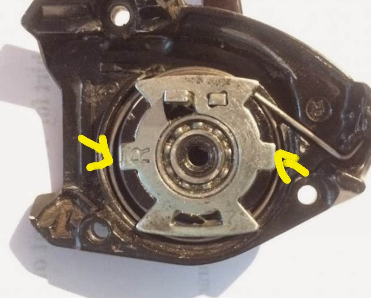

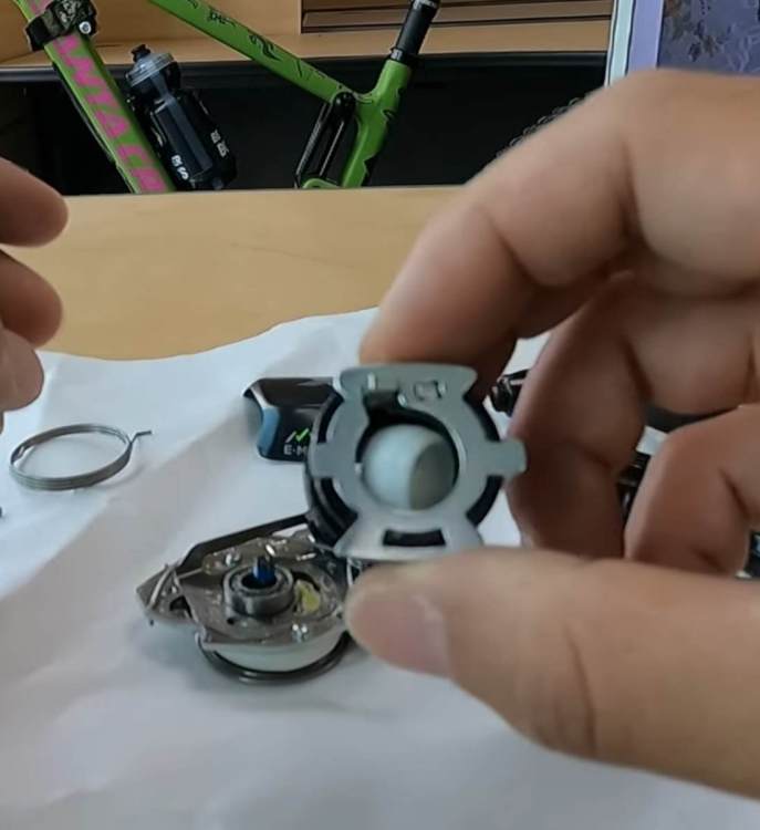

Chleje24na7 Napisano 7 Lutego 2023 Autor Napisano 7 Lutego 2023 Rozebranie samej manetki Single click za bardzo nie pomogło, więc zabrałem się za X01 eagle którą miałem i generalnie z ciekawostek: 1. GX ma 2 łożyska kulkowe przy dźwigni 2. X01 ma 2 łożyska kulkowe przy dźwigni i trzecie w środku na który obraca się mechanizm zębatek Ale wracając do tematu. Jak się rozkręci manetkę od dołu i ściągnie dźwignię, to w dźwigni jest taka metalowa płytka z napisem R. W klasycznej manetce SRAM w miejscach zaznaczonych na żółto płytka nie wystaje za obręb dźwigni (jak na zdjęciu), a w manetce Single Click E-MTB są dosyć spore wypustki, które blokują dalszy ruch dźwigni. Wystarczy je ściąć żeby nie wystawały poza okręg dźwigni i nie blokowały ruchu i zrobione. Reszty wypustek nie ruszamy. 1. Manetka klasyczna bez wypustek 2. Manetka e-mtb z wypustką po prawej stronie do ścięcia
