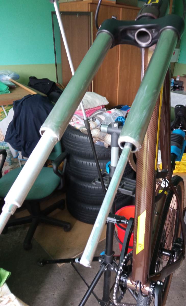

Witam, serwisowalem ostatnio swojego ncx-a air i przy okazji trafiłem w internecie na rozbieżne opinie. Moje pytanie, w goleniach dolnych jest miejsce na dołożenie gąbek olejowych , dołożyć czy nie ? Są tez osoby które zalewają ten amortyzator na siłę olejem i podobno nic się nie dzieje z blokada, ja użyłem smaru , a może zalać tylko jedna goleń ? Sprawa trzecia czy na goleniach powinien być minimalny luz czy powinny stać dęba , podczas ruszania na hamulcu .

Klucz nasadowy , nasadka założona odwrotnie na klucz tak , że część wchodzi w tuleje , młotek plastikowy . Elegancko weszły ,górna na ogranicznik , a dolna wbijalem na czują, później zmierzyłem jak głęboko wbiłem dolna i analogicznie na ta są głębokość wbiłem druga dolna tuleje. Należy też lagi nasmarować przed operacją.
