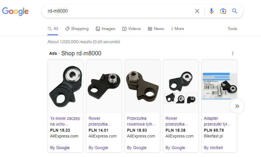

Mentos Napisano 10 Stycznia 2023 Napisano 10 Stycznia 2023 Kupowałem inny/do 10kowej XT. Ale przecież jest tego od groma, wujek G tak bardzo boli? Ot pierwsza z brzegu do np. M8000 bo to chyba to samo do wszystkich 11ek:
Swistak9993 Napisano 10 Stycznia 2023 Autor Napisano 10 Stycznia 2023 Właśnie nie jestem pewien co do tego czy są takie same i będą pasowały. Z tego co znalazłem w 5120 jest Y3HM98020; w 6000 Y5YX98020, w 8000 Y5RT98010. Jeśli się na nie spojrzy to nie tylko kształt blachy jest inny ale też same śruby się różnią. Shimano podaje, że do 5120 będzie pasowało z 6000 ale najtaniej znalazłem za ponad 70zł. Jesteś pewien że ten z 8000 też będzie pasował?
Dokumosa Napisano 10 Stycznia 2023 Napisano 10 Stycznia 2023 Pasuje od m6000. Od m8000 jest deko inny (nie mniej jednak być może pasuje). W niemieckich sklepach są tanie dedykowane do m5120 (od 5 do 7 EUR widywałem) np. w bike-discount.
Swistak9993 Napisano 10 Stycznia 2023 Autor Napisano 10 Stycznia 2023 Widziałem tutaj: https://www.bike-discount.de/en/shimano-axle-unit-for-rd-m5120/4120-rear-derailleur-bracket?number=20117711-40317210&__delivery=30&__currency=1&gclid=Cj0KCQiAtvSdBhD0ARIsAPf8oNkcc7kJ5KesZp5J-9h5qH3xob6zVS5AtLbQxc3cdSfB6wAn-w0rSF0aAl94EALw_wcB Sama cena spoko, ale wysyłka 10Euro więc wychodzi już ponad 70 zł tak jak pisałem wcześniej. Dlatego szukam czy gdzieś może z innego modelu też by pasował, a byłby tańszy.
