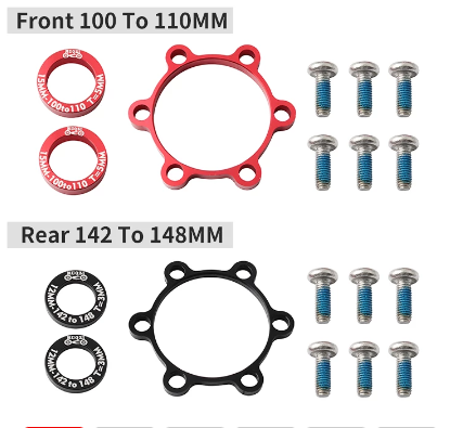

rambolbambol Napisano 28 Grudnia 2022 Napisano 28 Grudnia 2022 https://pl.aliexpress.com/item/1005001302426201.html?

rambolbambol Napisano 31 Grudnia 2022 Napisano 31 Grudnia 2022 Przecież dałem wyżej linka do zestawu który z 100x15 robi 110x15. Trzy podkładki za dwadzieścia złotych i po robocie. Sam takiego używam i nie mam zastrzeżeń.
Maciek.B Napisano 31 Grudnia 2022 Napisano 31 Grudnia 2022 Pytanie ile godzin spedzileś w powietrzu, krecac sie w 3 osiach jednoczesnie? Jasne, ze róznica w sztywnosci bedzie znikoma, ale faktycznie takie podkladki to kolejny element na ktorym sie traci na sztywnosci.
