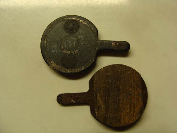

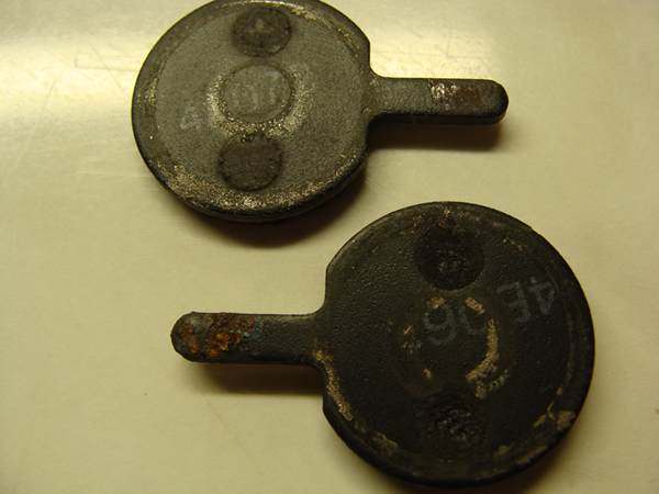

Witam.

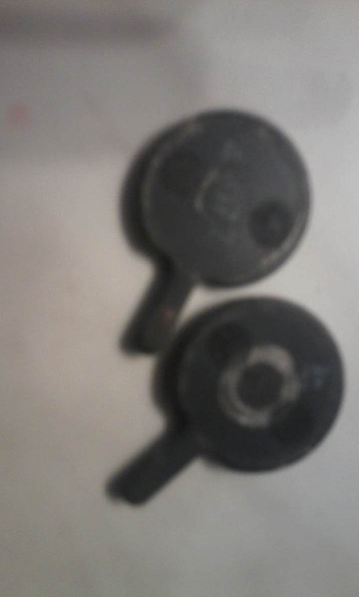

Chciałbym zapytać, czy jest taka okładzina o nazwie/symbolu   4A072 do hamulca tarczowego.    Jak ktos z kolegów kojarzy to moze pdać producenta/symbol  lub   np. o zamiennik.

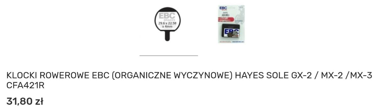

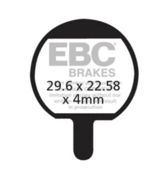

Wrzuć zdjęcie. Klocki dobiera się po kształcie.
Szukaj po kształcie, ale już widzę że to jakieś Chińskie badziewie.
Raczej normalni producenci nie robią takich zamienników.
@leejoonidas to zdjęcie jest takiej jakości, że nie jestem pewny czy te klocki mają ścięcie na górze i taki kształt okładziny.

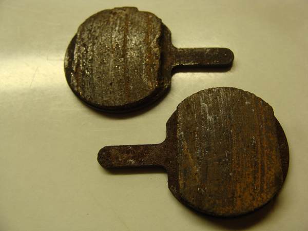

A co z nimi nie tak? Wygląda że okładziny jest sporo. Weź papier ścierny i wyrównaj powierzchnie. Potem wypal nad ogniem i wymyj płynem do mycia naczyń.
  Cytat
Rozwiń
OK dzięki
Wyrównam nierówności okładzin płaskim szerokim  pilnikiem, ale wypalić nad ogniem ? Tak daleko to się nie zagłębiałem w temat okładzin, ze tego wymagają.
Dzieki za porady
Tak. Nie trzymaj jak kiełbaski nad ogniskiem, tylko 2-3 sekundy w płomieniu. Wystarczy żeby wypalić tłuszcz który mógł się zebrać na powierzchni.
Niektórzy twierdzą że przy klockach organicznych nie powinno się tego robić, ale ja nigdy nie miałem problemu.
