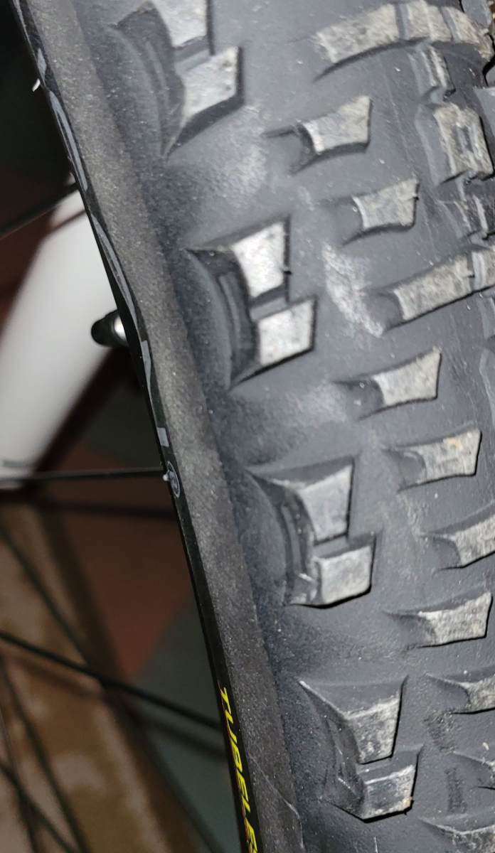

stopawpapryce Napisano 18 Listopada 2022 Napisano 18 Listopada 2022 Witam. Na dniach przyszedł do mnie zakupiony w decathlonie Rockrider XC100. Zauważyłem że opona w przednim kole ma 2 wklęsłe punkty na bocznych ściankach, naprzeciwko siebie, na wysokości wentyla. na samym kole nie widać żadnych uszkodzeń jedynie na oponie (nic nie bije, opona równo osadzona na kole). Czy to źle ułożona dętka, czy wada opony. Do decathlonu mam za daleko żeby podjechać. Proszę o poradę. Dopiero zagłębiam się w rowerowy świat i wolę się poradzić.
Gość Napisano 18 Listopada 2022 Napisano 18 Listopada 2022 Najlepiej zdjąć oponę i się dowiesz. Jakieś ciśnienie masz aktualnie?
TheJW Napisano 18 Listopada 2022 Napisano 18 Listopada 2022 Założę się, że skoro jest to symetrycznie po obydwu stronach przy wentylu, to dętka ma przewężenie w miejscu jego wklejenia (częste w przypadku tanich kiszek) i nie rozpiera odpowiednio ścianek opony. 😜
stopawpapryce Napisano 18 Listopada 2022 Autor Napisano 18 Listopada 2022 Ciśnienie jest. Na tylnim kole tego nie ma ale może wada detki. Wieczorem ściągnę zobaczę i dam znać. Dzieki za rady ^^

kazafaza Napisano 18 Listopada 2022 Napisano 18 Listopada 2022 Hel! Tylko hel! 🤡 Sporo dętek ma przewężenie przy wentylu, jak pisał @TheJW, przekonwertuj koła na tubeless i po sprawie!
stopawpapryce Napisano 20 Listopada 2022 Autor Napisano 20 Listopada 2022 Nie miałem czasu tego ogarnąć wczesniej ale dzisiaj się udało. Tak jak pisaliście wszytko przez kształt dętki. Po ponownym założeniu opony dałem troszkę więcej powietrza, spuściłem i opona wyglada tak jak powinna. Tubeless na 100% wleci przed wiosną. Dziękuję za pomoc ^^
