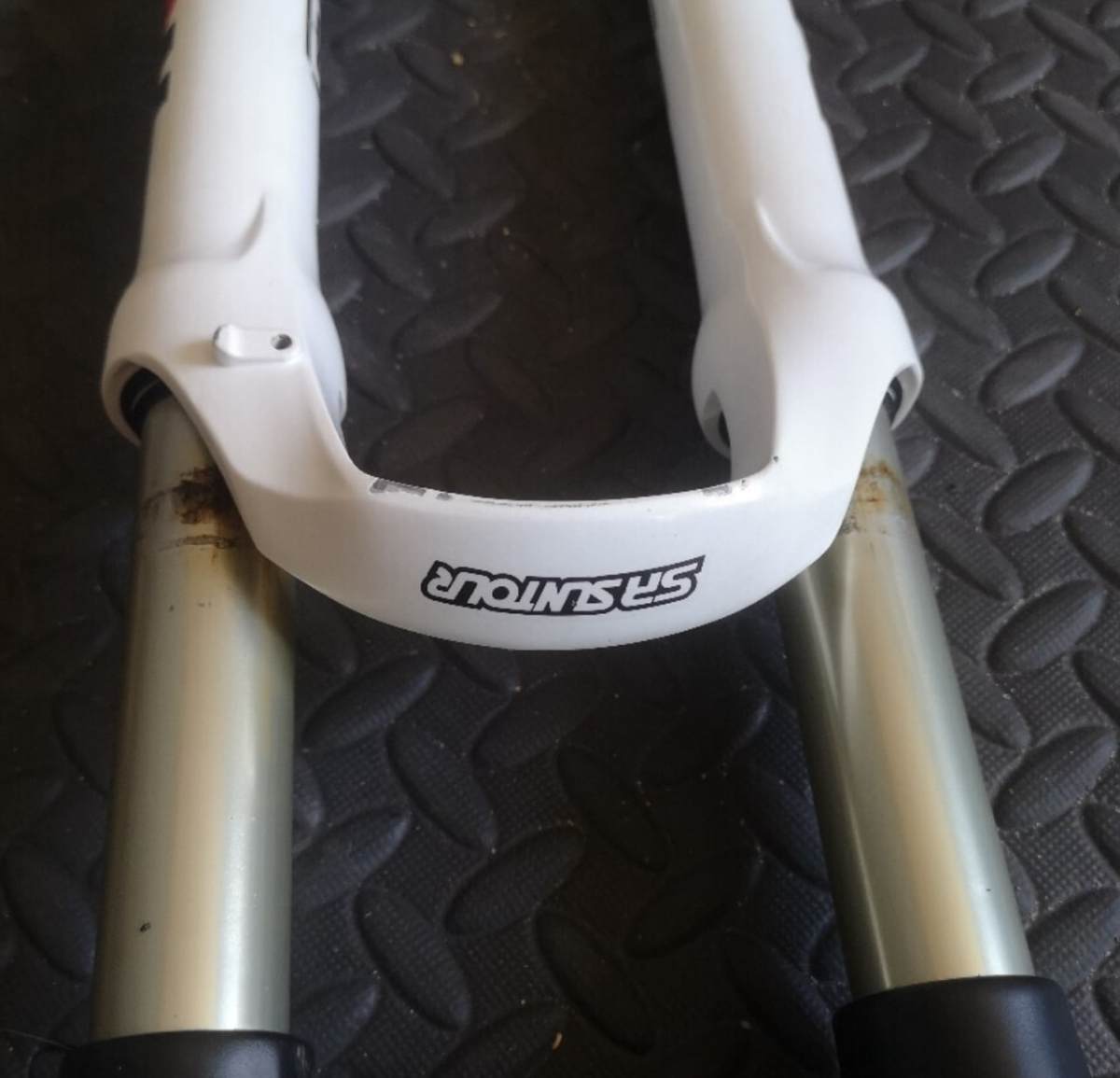

akame Napisano 12 Września 2022 Napisano 12 Września 2022 Witam, długo szukałem jakiś amorek dla swojego elektryka w skromnym budżecie i trafiłem na suntour raidon AIR z z zardzewiały lagami. Jak myślicie czy warto taki kupić po okazjonalnej cenie i czy da się papierem ściernym to usunąć i zarysować lakierem? Będzie wdzięczny za wszelkie porady. Cytuj
Mod Team sznib Napisano 12 Września 2022 Mod Team Napisano 12 Września 2022 Cytat z zardzewiały lagami Po jakiemu to? Bo raczej nie po polsku. Cytat czy da się papierem ściernym to usunąć i zarysować lakierem? Po pierwsze to nie rdza, bo to alu golenie, nie stalowe. Widać że warstwa anody jest starta, ten amor się na daje na śmietnik, nie do użytku. 1 Cytuj
service.ant Napisano 12 Września 2022 Napisano 12 Września 2022 Zależy co rozumiesz przez okazyjną cenę... 50-100zł ok. Jak nie ma luzów na ślizgach to zrobisz mu serwis i masz widelec do ebike tanim kosztem. Ale igły z tego nie zrobisz. Cytuj

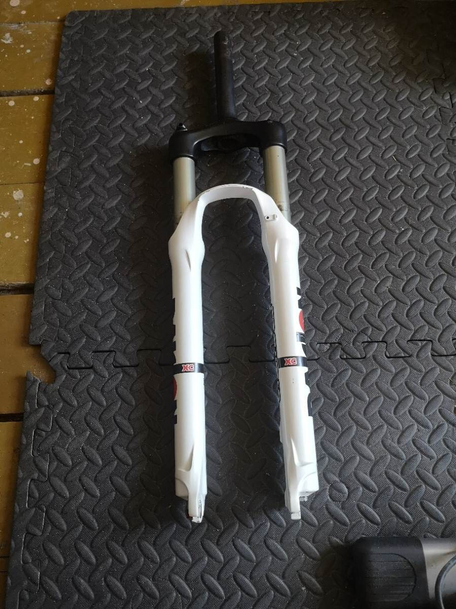

ACTIVIA Napisano 12 Września 2022 Napisano 12 Września 2022 Jaki to konkretnie model. Pokaz zdjęcie całego amorka. Według zdjęć to już na rurach goleniowych powstał osad, a kto wie jakie bagno jest w środku Cytuj
akame Napisano 12 Września 2022 Autor Napisano 12 Września 2022 (edytowane) Dziękuje wielkie za pomoc, myśle że lepiej wtedy nie ryzykować. Dokładny model to suntour raidon XC za 150 zł. Edytowane 12 Września 2022 przez akame Cytuj
ACTIVIA Napisano 14 Września 2022 Napisano 14 Września 2022 To masz Raidona X3 czyli mówiąc wprost najwiekszy niewypał Suntoura, gdyż tam masz w jednym kartridzu powietrze i blokadę skoku a nie tak jak teraz są produkowane że z lewej system powietrzny a z prawej tłumik blokady bez albo z regulacja tłumienia Cytuj
Thomass13 Napisano 15 Września 2022 Napisano 15 Września 2022 (edytowane) Serio take rzeczy się sprzedaje ? Chyba ktoś jest niepoważny wystawiając cos takiego. W życiu bym takiego czegoś nie sprzedał. Edytowane 15 Września 2022 przez Thomass13 Cytuj
ACTIVIA Napisano 18 Września 2022 Napisano 18 Września 2022 @Thomass13 Raidon X3 był to amorek produkowany tylko przez jeden rok, chyba 2012, lecz ze względu zbyt nadmiernej ilości zgłaszanych reklmacji tj, głównie tłumik to tak szybko wycofali ten model z produkcji. Z lat 2012 to najlepszy był Raidon X1 Cytuj
