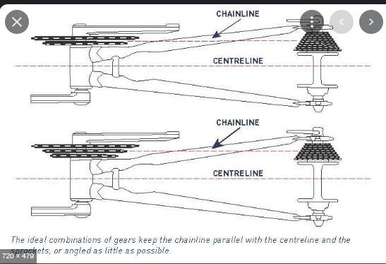

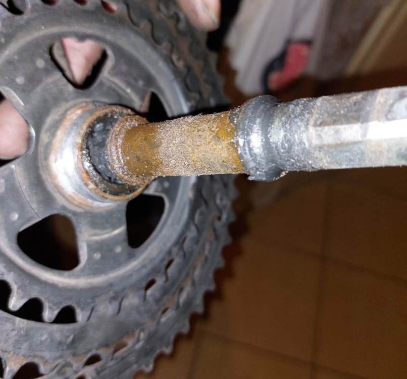

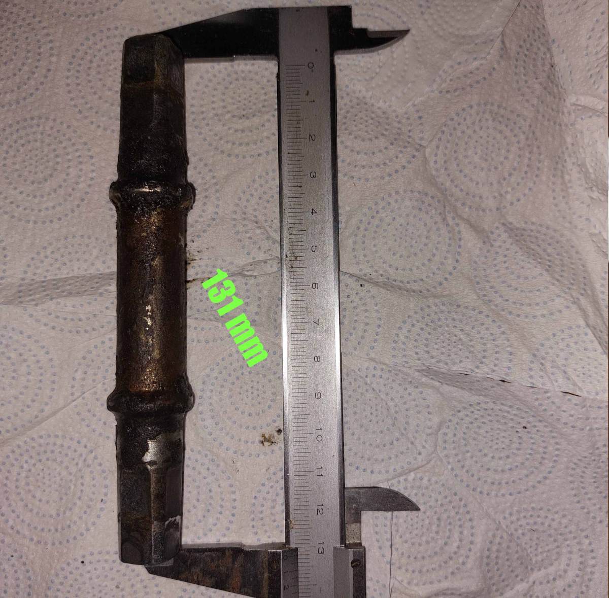

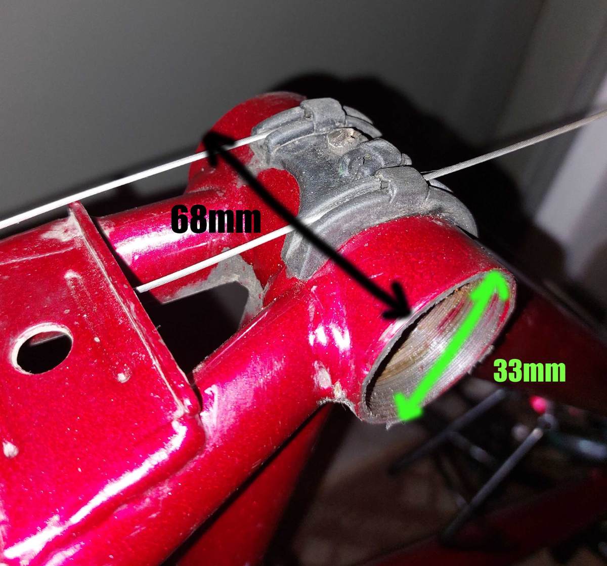

michu882 Napisano 31 Sierpnia 2022 Napisano 31 Sierpnia 2022 Cześć, Jestem bardzo początkujący w sprawach mechaniki rowerowej, proszę więc o wyrozumiałość Mam problem z suportem starego typu (chyba tak to mogę określić). Mianowicie na przedniej przerzutce pojawił się spory luz, dosłownie wszystko bujało się na boki razem z pedałami. Znalazłem informacje iż mam rower z właśnie starym typem suportu który często należało dokręcić bo łapał luzy, a aktualnie ten stary system po prostu można wymienić na nowy rodzaj, z którym nie powinno być takich problemów. Postanowiłem zatem wymienić suport i korbę. Niestety im więcej czytam w temacie tym bardziej zdaje sobie sprawę że sam sobie nie poradzę, lub kupię złe elementy. Długość ośki wyjętej ze starego suportu: 131mm Długość samej mufy 68mm Szerokość wewnętrzna mufy 33mm Korba 28/38/48T z długością ramienia 170mm Z tego co rozumiem aby wszystko działało poprawnie nowy suport musi mieć taką samą długość 131mm bo w przeciwnym razie łańcuch może być pod zbyt ostrym kątem względem tylnej przerzutki. I sam suport jak najbardziej pasujący da się znaleźć bez problemu chociażby na allegro. Lecz niestety, nie mogę znaleźć korby pasującej pod taką długość suportu. Szczerze mówiąc budżet mam dość ograniczony dlatego też sam staram się to ogarnąć. Prosiłbym o podpowiedź w tym temacie. Dziękuje bardzo :)
KSikorski Napisano 31 Sierpnia 2022 Napisano 31 Sierpnia 2022 Nie sugeruj się szerokością ośki. Zmierz Jaka jest wartość linii łańcucha (dystans między płaszczyzną symetrii ramy a środkiem środkowej zębatki) i dobierz zestaw suport+korba o jednakowej linii łańcucha.
Mihau_ Napisano 31 Sierpnia 2022 Napisano 31 Sierpnia 2022 Nie musisz miec suportu tej samej długości. Suport dobiera się do korby. Najpierw wybierasz korbę a w instrukcji do niej masz określone jaka ma być długość suportu
xgrzehoox Napisano 31 Sierpnia 2022 Napisano 31 Sierpnia 2022 Jeśli zdecydujesz się na korbę używkę, to nie zawsze masz informację co do długości dedykowanego suportu. Lepiej mieć wtedy kilka popularnych długości suportu i sobie przymierzyć (wydaje mi się że najczęściej w kwadracie występuje 127mm ale są też 131 122 itp.) Korbę jeśli chcesz jeździć dłużej kup lepiej taką, w której będziesz mógł wymienić zębatki (blaty) na przyszłość
michu882 Napisano 31 Sierpnia 2022 Autor Napisano 31 Sierpnia 2022 Zamontowałem na szybko stary suport i wyszło mi że wartość linii łańcucha to około 52mm. Wymiary zrobiłem sugerując się grafiką poniżej. Wiem że to nie miejsce na prośby typu "znajdźcie za mnie", ale czy moglibyście mi podesłać modele korb/suportu które powinny pasować? Ja szukam i szukam i nie mogę nic znaleźć co mieściłoby się w budżecie do 100zł
KSikorski Napisano 1 Września 2022 Napisano 1 Września 2022 Korba i suport wersja "tanio": https://biostern.abstore.pl/korby-tarcze-i-suporty-fcty301-48-38-28t-6-8rz-170mm-czarny,c68,p1979,pl.html https://biostern.abstore.pl/korby-tarcze-i-suporty-os-mech-korb-bb-un101-122-5-68mm-bsa,c68,p6739,pl.html
xgrzehoox Napisano 1 Września 2022 Napisano 1 Września 2022 Coś takiego ewentualnie: https://allegro.pl/oferta/neco-wklad-suportu-pakiet-bsa-kwadrat-68-122-5mm-8803284648?bi_s=ads&bi_m=listing:desktop:queryandcategory&bi_c=YmYyNTNiODgtYzAyZi00YjRmLWE2MmQtZDVkZTdmNTFlZTMwAA&bi_t=ape&referrer=proxy&emission_unit_id=00b10a65-f4a4-4a4b-a5a3-2dfaa02aa783 Wydaje mi się że mimo wszystko posłuży dłużej niż un101.
