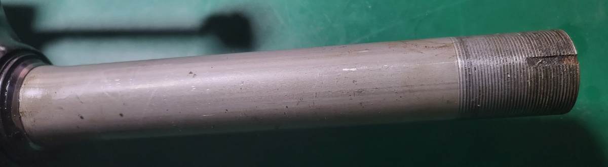

Procek Napisano 18 Sierpnia 2022 Autor Napisano 18 Sierpnia 2022 Wciąż szukam. Czy ktoś mógłby mi wytłumaczyć po co jest ten pionowy rower na sztycy przez całą wysokość gwintu ? Jest on konieczny ?
Electronite Napisano 18 Sierpnia 2022 Napisano 18 Sierpnia 2022 Jest konieczny. Bo masz 2 nakrętki na górze. pierwsza nakrętka naciąga łożyska, potem powinna być podkładka i dróga nakrętka kontrująca. I teraz ta podkładka powina mieć wypustkę, która wchodzi w ten rowek. Żeby dokręcając kontrę, nie dało się obrócić głónej.

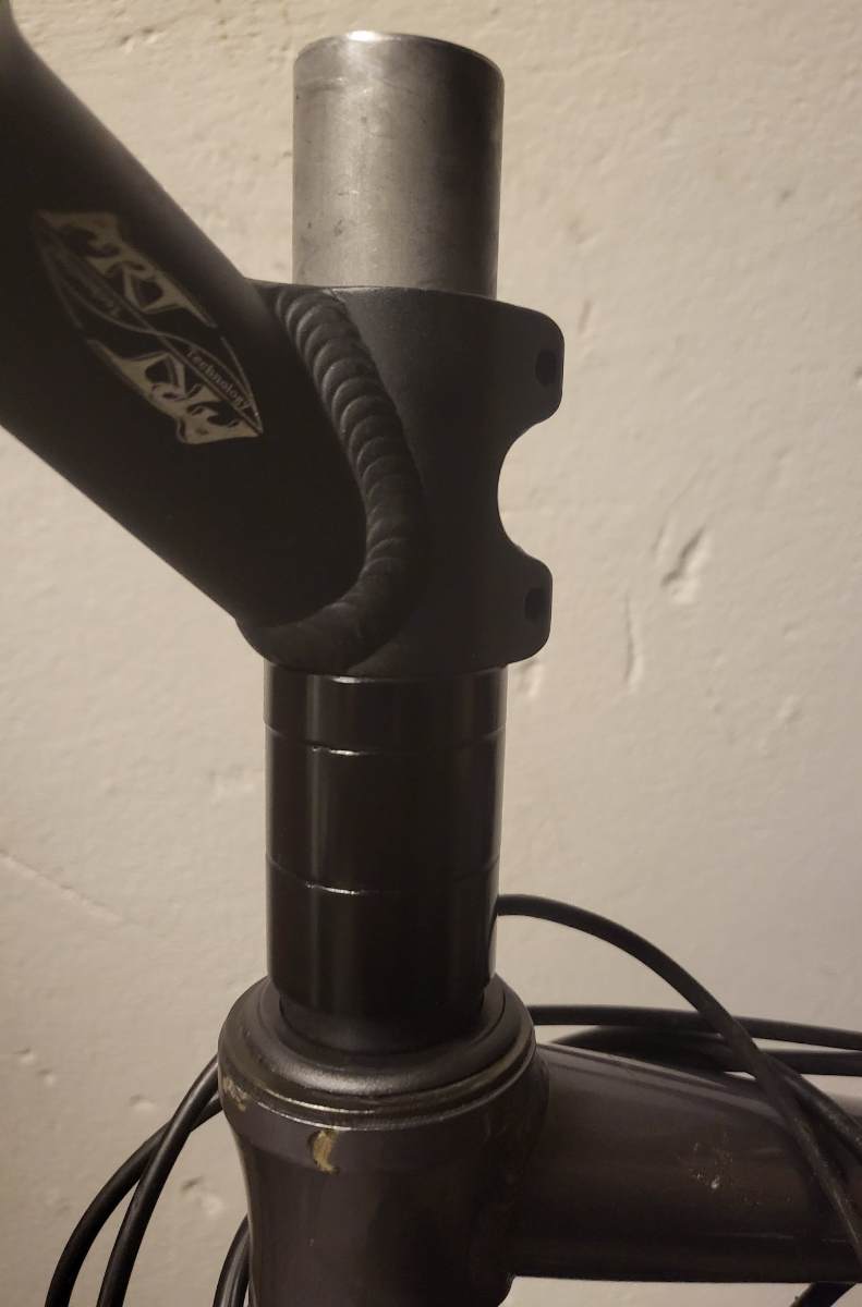

Procek Napisano 18 Sierpnia 2022 Autor Napisano 18 Sierpnia 2022 Dzięki. To krótko mówiąc jestem w czarnej d... bo oryginalnie mam zgodnie z poniższym zdjęciem, a w nowym uniwersalnym amorku jest gładka sztyca. Zasięg poszukiwań fachowca rozszerzę o Trójmiasto bo mam tam rodzinę to mogli by podwieźć na robótkę. Z drugiego kierunku - Koszalin również.
Electronite Napisano 18 Sierpnia 2022 Napisano 18 Sierpnia 2022 Gładka czyli jaka? W ogóle bez gwintu? No to masz inny standard 1 1/8 cala A-head. musisz zmienić typ łożysk i inny naciąg z śrubą w środku.
testudo Napisano 18 Sierpnia 2022 Napisano 18 Sierpnia 2022 Jeśli chodzi o terminologię to nie sztyca, a sterówka / rura sterowa. Masz w rowerze stery klasyczne (skręcane) i pod nie był stary widelec, nowy masz pod stery Ahead i na takie musisz wymienić stery, mostek i być może kierownicę. W nowym widelcu musisz mieć też nabitą "gwiazdkę" żeby skręcić całość. Ewentualnie faktycznie szukać kogoś kto nagwintuje sterówkę ahead (rowek jest konieczny) ale nie wiem gdzie co i jak..
Procek Napisano 18 Sierpnia 2022 Autor Napisano 18 Sierpnia 2022 Dziękuję za podpowiedzi. Poprawiam się. Tak rura sterowa jest gładka i ma 30cm długości gdzie oryginał 18,1cm. Średnica obydwu jest ta sama 1 i 1/8cala. Czyli jak dobrze zrozumiałem wymiana kupy części : stery, mostek, gwiazdka nabita od dołu widelca by pręt ze środka ją złapał. Długość tego pręta też może okazać się zbyt mała po wymianie wszystkich części. Mam drugi rower to na razie pojeżdżę po tokarzach i popytam. Z tego co wiem to narzynka powinna być na 1 i 1/8 cala 26 zwoi na cal ale coś jeszcze powinienem powiedzieć tokarzowi ? EDIT. teraz już widzę że gwiazadkę nabija się z góry i długi pręt ze starej konstrukcji nie będzie potrzebny.

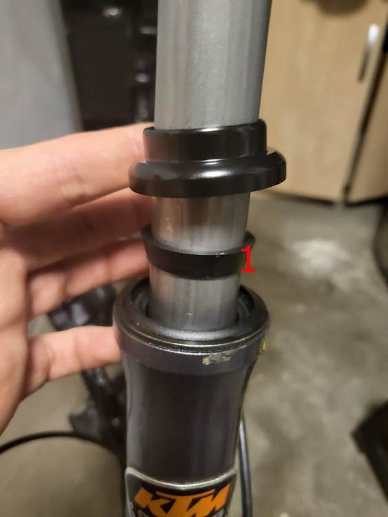

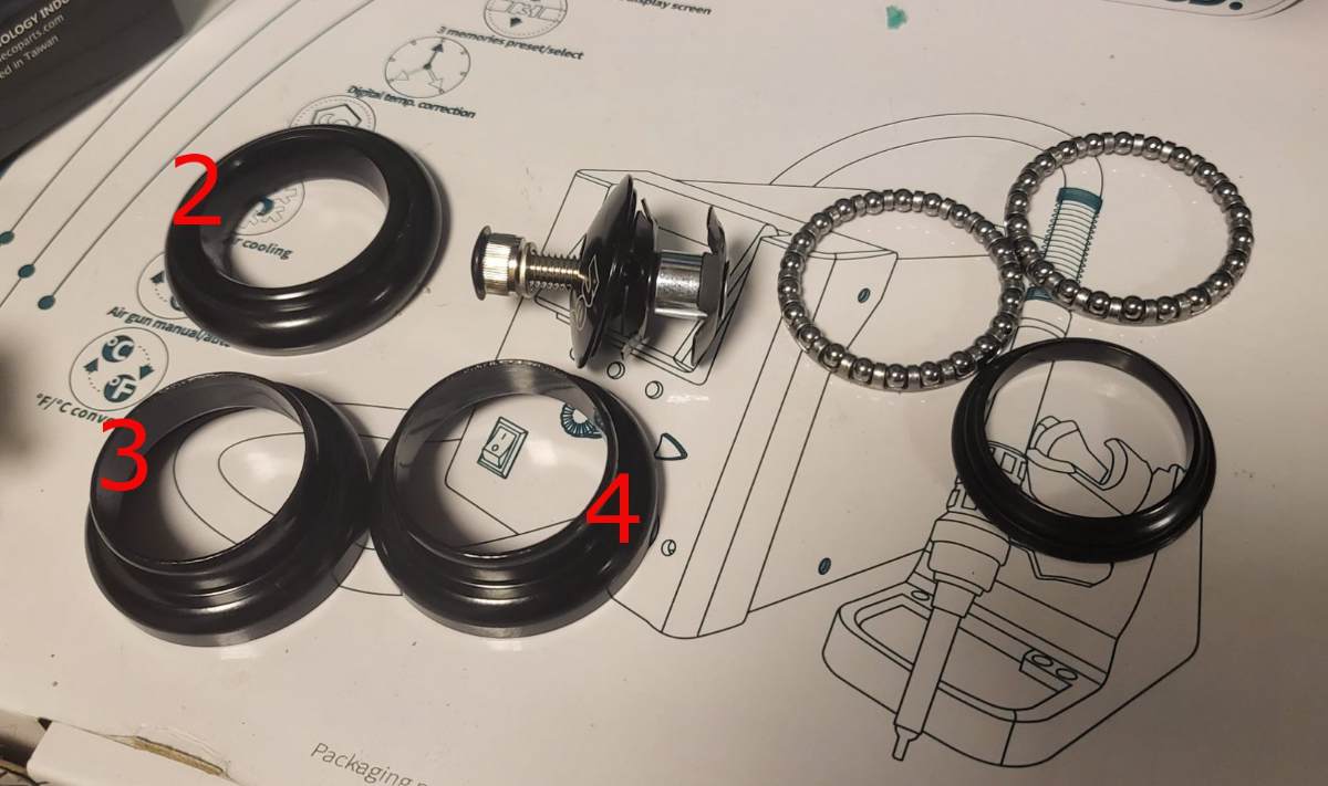

Procek Napisano 19 Sierpnia 2022 Autor Napisano 19 Sierpnia 2022 Wyciągnąłem wianki i miseczki z ramy. Wyczyściłem ze starego smaru i nałożyłem świeży molibdenowy do przegubów. Nic nie musiałem wybijać ani wbijać. Rozwiązanie KTMa było proste i opierało się tylko na plastikowym pierścieniu blokującym. Więc poszło gładko. Teraz jestem po zakupie zestawu sterów i poskładałem dół smarując solidnie bieżnię, założyłem stary pierścień ochronny z tworzywa i nałożyłem ramę. Z górą mam problem bo o ile cienki plastikowy pierścień z nowego zestawu pasuje to nie wiem czy ten plastikowy klin z nacięciem (1) wkładam prawidłowo i trzeba go dobić czy wystarczy wepchnąć palcami ile się da a reszta go dociśnie. Kolejne pytanie którą nakładkę metalową mam wybrać z zestawu (2,3,4) i nałożyć kolejno ? Do jej środka już nie muszę dawać łożyska ? Potem rozumiem dobrać dystanse i mostek ? Nie będę obcinał rury sterowej bo chcę jak najwyżej. Mam prawie 190cm wzrostu a ten rower (damka) ma służyć do wygodnej jazdy w zasadzie tylko po mieście. Mam drugi rower crossowy z wysoką ramą na teren. @Electronite

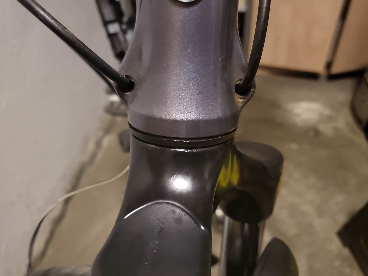

Procek Napisano 19 Sierpnia 2022 Autor Napisano 19 Sierpnia 2022 Jednak będę obcinał rurę tylko jeszcze nie wiem czy poprawnie poskładałem w całość. Zauważyłem dwie rzeczy : ten plastikowy nacięty pierścień wystaje, a górne łożysko nie ma osłony przed dostawaniem się wody.
Electronite Napisano 19 Sierpnia 2022 Napisano 19 Sierpnia 2022 Stare miski muisz wyrwać i wsadzic nowe 3 i 4 to są miski i to wbijasz w ramę.
Procek Napisano 19 Sierpnia 2022 Autor Napisano 19 Sierpnia 2022 @Electronite 🤦♂️ teraz widzę na filmiku jak to wygląda. Gniazda w ramie na miski mają być nasmarowane czy wręcz odwrotnie ?
Electronite Napisano 19 Sierpnia 2022 Napisano 19 Sierpnia 2022 https://www.youtube.com/watch?v=wHs0OvUlgR4
Procek Napisano 19 Sierpnia 2022 Autor Napisano 19 Sierpnia 2022 Dzięki. Wszystko chyba już jasne. Nie wybiłem starych misek bo myślałem że pod tym pojęciem kryje się ten pierścień co kładzie się go na łożysko. Ciekawy jestem tylko czy stara bieżnia na samym dole rury sterowej może zostać czy jest inna i do zmiany.
Electronite Napisano 19 Sierpnia 2022 Napisano 19 Sierpnia 2022 Wszystko masz w nowym zestawie, Ja bym wymieniał komplet. łącznie z pierścieniem na końcu rury sterowej.
