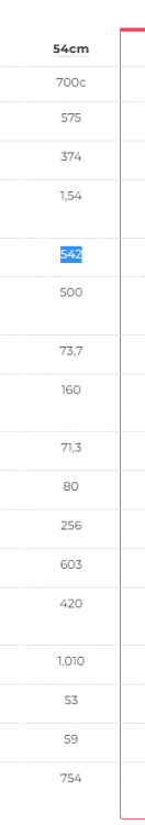

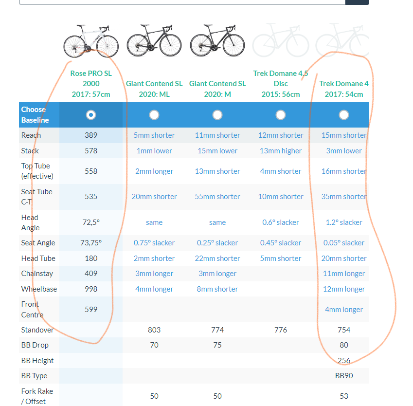

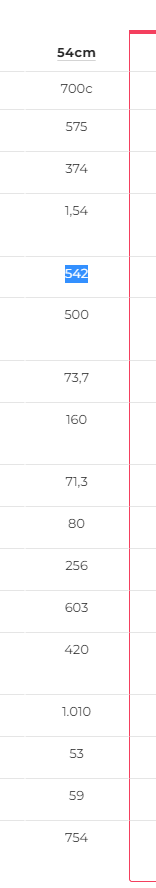

caballoBlanco Napisano 16 Sierpnia 2022 Autor Napisano 16 Sierpnia 2022 A taki trek z taką geometrią: https://www.olx.pl/d/oferta/trek-domane-s4-karbon-jak-nowy-niski-przebieg-CID767-IDOQekT.html Tutaj porownianie tego domane s4 z rose pro sl dla 179cm ETT 542 jeszcze jest okej?
Mihau_ Napisano 16 Sierpnia 2022 Napisano 16 Sierpnia 2022 5 godzin temu, caballoBlanco napisał: przeciez ma 545 mm ETT czyli tak jak napisał @Mihau_ miedzy 545 a 560 mm Nie wyrywaj z kontekstu, napisalem Cytat Przy twoim wzroście jakieś 545-560 w zależności od geometrii Im geometria bardziej agresywna tym rura krótsza. Contend nie ma z agresją nic wspólnego. Poza tym dlaczego wrzucasz jakieś "porównania" z trekiem w rozmiarze 54 kiedy już po proporcjach ramy widać, że to 56? Jeśli miałby podsiodłową 500mm to by się kończyła na wysokości opony

caballoBlanco Napisano 17 Sierpnia 2022 Autor Napisano 17 Sierpnia 2022 JUZ ROZUMIEM REACH - mówi on jakby o pozycji nóg, a dokładnie stóp czy sa bardziej do przodu czy do tyłu, np w ramie o tej samej ETT, większy reach oznacza, ze stopy sa bardzije z tyłu, a więc łątwiej uzyskac postawę bardziej pochyloną dobrze to rozumiem?
