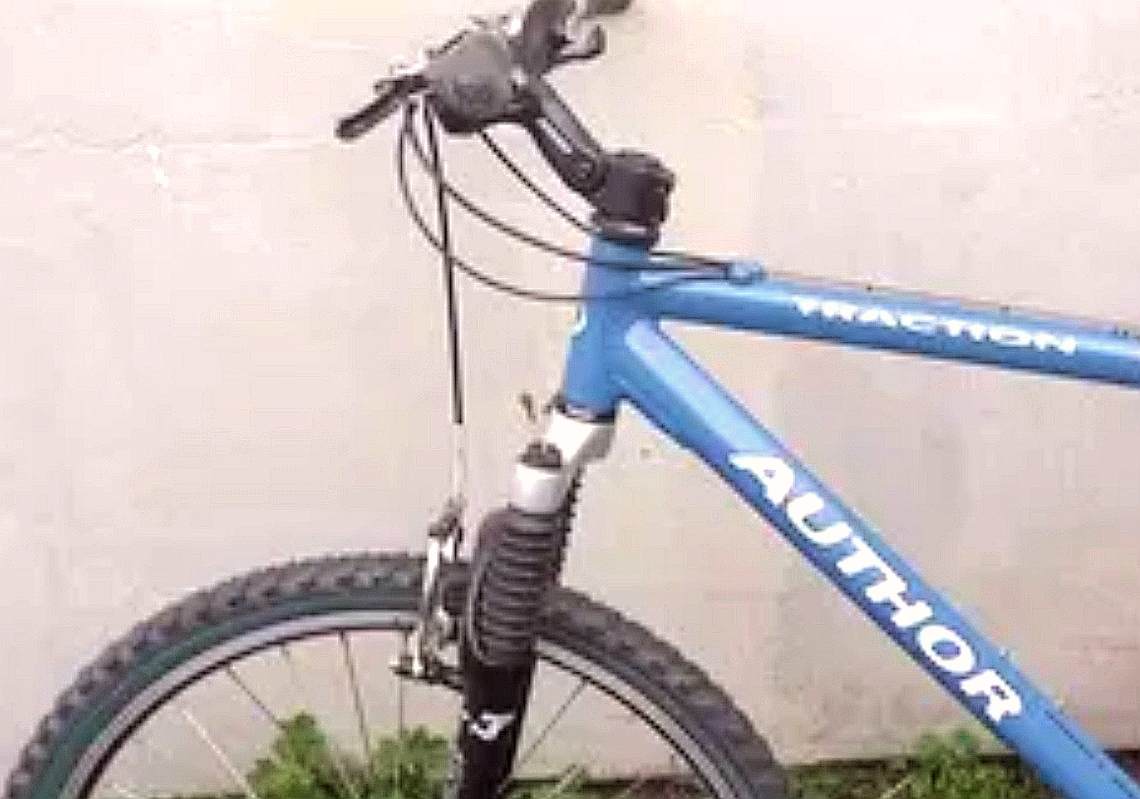

eBiker Napisano 22 Lipca 2022 Napisano 22 Lipca 2022 Cześć! Mam ATrakcję czyli ramę Authora Tractiona kupionego w 2004r. No i jako szmat czasu minął i wielu rzeczy nie pamiętam. Ponieważ musiałem przeprosićsię ze starum widelcem, okazało się że serwis mówił prawdę stery chodzą mocno średnio/słabo(stery ahead zwykłe 1 1/8 cala). Szczególnie po założeniu starego widelca. No i jest problem. Nie bardzo wiem jaki jest rozmiar wewnętrzny główki, z tego co wygooglałem to 34mm(więc by pasowało), ale mogę się mylić. Otóż średnica zewnętrzna główki to jakieś 44mm, co by znaczyło że grubość ścianki główki to aż 5mm. Możliwe to? Czy może w tamtych czasach były też inne standardy sterów. Pytam bo za cho...rę nie jestem znaleźć sensownego info o swojej ramie. Pozdrawiam! eBiker.
leejoonidas Napisano 22 Lipca 2022 Napisano 22 Lipca 2022 Oznaczenie sterów do Twojego roweru to EC34/EC34. Wejdź na Allegro i wpisz w pasku wyszukiwania to oznaczenie i będziesz miał do wyboru do koloru multum sterów. Zapewne tak wyglądają te stery u Ciebie jak na zdjęciu poniżej.
eBiker Napisano 22 Lipca 2022 Autor Napisano 22 Lipca 2022 Tak myślałem, ale wolałem się upewnić. Wezmę maszynowe Accenta - HST-AIR 1-1/8 EC34. Dzięki za pomoc.
