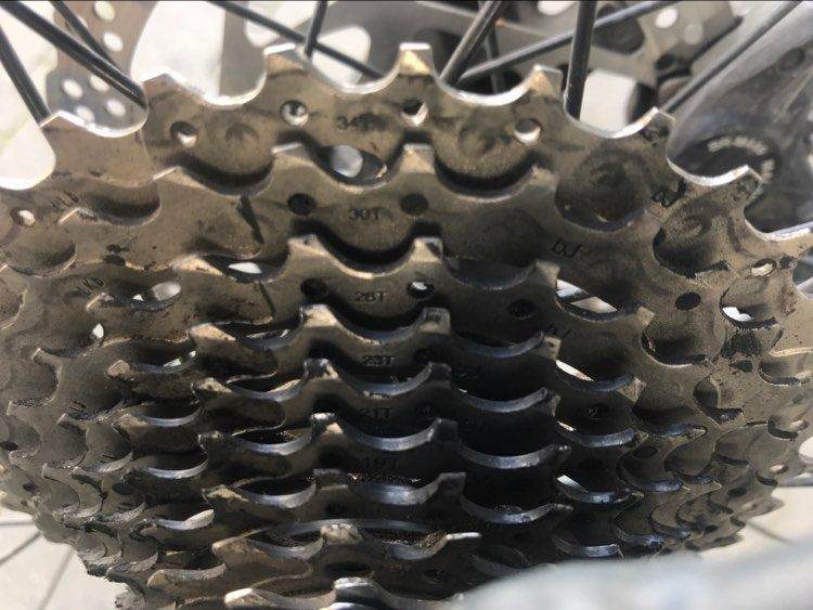

mike78 Napisano 20 Lipca 2022 Napisano 20 Lipca 2022 Cześć, Mam problem ze zlokalizowaniem przyczyny uporczywego cykania (przy każdym obrocie korbą), które aktywuje się podczas pedałowania: -kaseta HG62 ma ok 2500km (na poprzedniej zrobiłem z 15tys km, nie jeżdżę siłowo) , na niej były założone 2 nowe łańcuchy – KMC x93 i x73 na x93 nic się nie działo, założyłem x73 i po roku używania zaczęło się cykanie –na nim właściwie za każdym przekręceniem korby Podjechałem do serwisu, Pan stwierdził ze kaseta zjechana i łańcuch x73 tez. Tak na próbę zmieniłem łańcuch na x93, i na nim: -o ile jadę po płaskim , nie ma cykania -jakiś podjazd, użycie większej sily – zaczyna się cykanie Sprawdziłem/wymieniłem: -suport BB52- był wymieniany miesiąc temu, myślałem ze po tej wymianie ustąpi. Cykało, serwisant wykręcił go, a w srodku był syf który usunął, posmarował czyms, zakręcił. Nie cykało przez tydzień , pozniej zaczelo się i już trwa. -sztyca – czysta, zresztą jak pedałuję, ale nie siedzę to tez cyka -napęd czyszczę -koła praktycznie nowe- 2 letnie (na poprzednich taki efekt stukania powodowaly luzujące się szprychy)-> teraz piasty Novatec łożyska maszynowe -podejrzewałem pedały –po siłowym dokręceniu przez serwisanta ustąpiło, ale wróciło po tygodniu Czy ktoś ma pomysł co to może być? Efekt nie występuje przy kręceniu pedałami bez obciążenia.

mike78 Napisano 20 Lipca 2022 Autor Napisano 20 Lipca 2022 6 godzin temu, Dokumosa napisał: może mufa zowalizowana, wynieciona? co to znaczy? zdziwilo mnie ze po wymianie suportu (przeciez powienien wyczyscic mufę), tydzien pzniej był tam brud. jezdzilem po asfaltowych sciezkach. a kasete jak oceniacie? wrzucilem jej zdjecie bo jeden dziadek z serwisu powiedział ze łanuch x73 ją zajechał. Co mnie zdziwiło.
