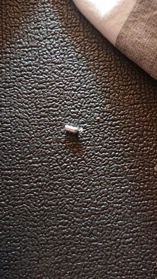

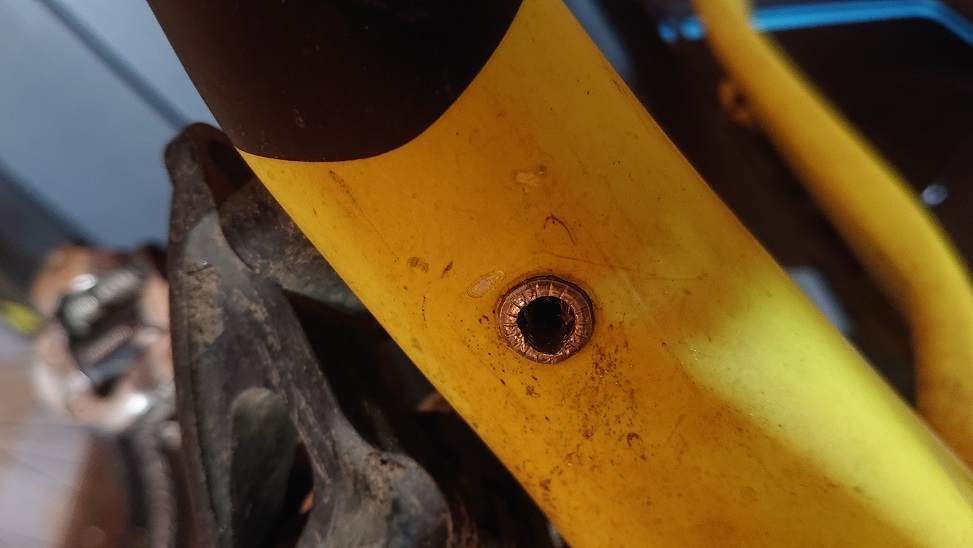

cursarius Napisano 11 Czerwca 2022 Napisano 11 Czerwca 2022 Witam, ukręciły się śruby w gnieździe mocowania koszyka na bidon. Najpierw jedna śruba, oddałem to do serwisu. Naprawili to tak, że rozwiercili otwór i osadzili większe gniazdo. Nie wygląda to estetycznie. Potem pękła druga śruba, jakiś pech chyba. Postanowiłem to sam ogarnąć. Udało mi się to rozwiercić i wydłubać tą uszkodzoną śrubę. Znalazłem na alledrogo gniazda M5. Pytanie, na jaki klej to osadzić? Coś z typu poxipol zadziała?
Gość Napisano 11 Czerwca 2022 Napisano 11 Czerwca 2022 Musisz użyć nitonakrętki. Szkoda wydawać pieniądze na narzędzie do zagniatania, więc pewnie w jakimś warsztacie samochodowym Ci to zrobią. Ewentualnie można samemu, używając śrubę i nakrętkę.
cursarius Napisano 11 Czerwca 2022 Autor Napisano 11 Czerwca 2022 Właśnie to znalazłem, nitonakrętkę. To się na klej osadza, czy inną metodą. Rama karbonowa
Gość Napisano 11 Czerwca 2022 Napisano 11 Czerwca 2022 No napisałem Ci wyżej. Zaciska się ją w ramie. Popatrz w Google.

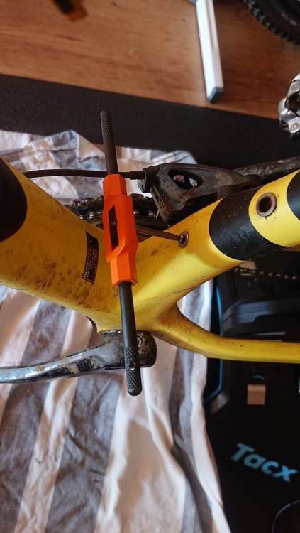

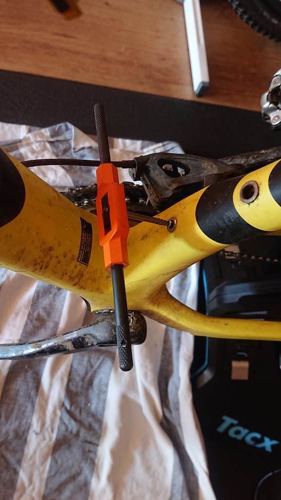

Electronite Napisano 11 Czerwca 2022 Napisano 11 Czerwca 2022 Jak ci się udało wykręcić starą śrubę, a nitonakrętka się nie obraca w ramie to spróbuj ją przekalibrować gwintownikiem M5. Może odzyskasz nieco gwintu i przyjmie nową śrubę.

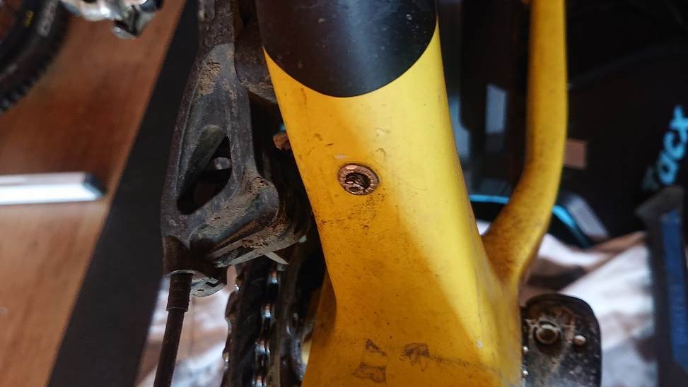

cursarius Napisano 11 Czerwca 2022 Autor Napisano 11 Czerwca 2022 2 godziny temu, skom25 napisał: No napisałem Ci wyżej. Zaciska się ją w ramie. Popatrz w Google. Wcześniej nie miałem styczności z tym, ale już się zaznajomiłem. Szlak mnie trafił, gdy to zobaczyłem jak łatwo można tą usterkę naprawić, a co zrobił ten serwis. Przecież wystarczyło rozwiercić starą i zamontować o tej samej średnicy nową. Teraz widzę, że tej o większej średnicy nie mogę usunąć, jeśli ona jest M6. Pewnie ta oryginalna M5 wpadnie lub nie będzie się trzymać. Macie jakieś rady, jak to wykonać?
Electronite Napisano 11 Czerwca 2022 Napisano 11 Czerwca 2022 Nic nie zrobisz, jak przewiercili na M6 to jest poprostu większy otwór i m6 musi zostać.
cursarius Napisano 11 Czerwca 2022 Autor Napisano 11 Czerwca 2022 Dzięki za odpowiedzi. To już takie moje dywagacje. Pozostaje mi chyba skontaktować się z firmą naprawiającą ramy karbonowe Tak wiem, mógłbym to zostawić i zapomnieć. Ale to źle wygląda, a ja często zmieniam koszyki, tzn czasem wlatują sakwy itp. Szkoda że tak to się stało, bo chociaż zanim mi to gość rozwiercił, mógł się skontaktować i zapytać o to. Rower za 7k, a naprawiony jakby z marketu. Ehhh...
