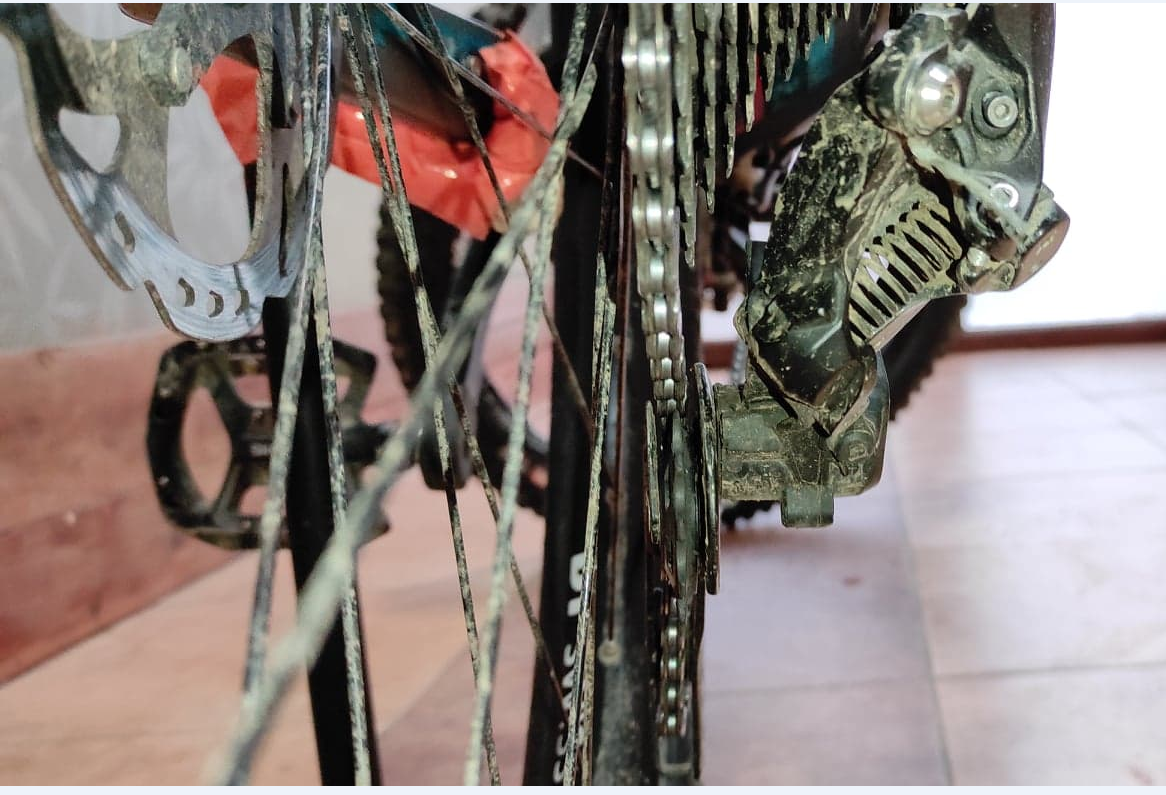

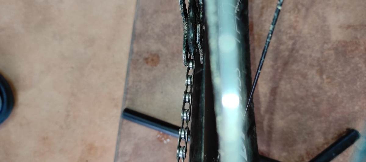

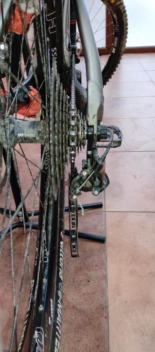

Fkonopka Napisano 29 Maja 2022 Napisano 29 Maja 2022 Czołem. Regulując przerzutkę zauważyłem, że pierwsze kółeczko jest ustawione pod kątem do łańcucha. Łańcuch i hak zakładałem nowy , bo po ostatniej jeździe się zerwał. Może coś pokrzywiło w tej przerzutce jak wciągnęło ją do koła, tyle że co? wózek, adapter? Przerzutka działa bardzo dobrze, poza tym, że na nowym łańcuchu zaczęła przeskakiwać.
eloo Napisano 29 Maja 2022 Napisano 29 Maja 2022 Mogła się skrzywić przerzutka, lub ten adapter shadow. Nowe haki też potrafią być krzywe. Odkręć przerzutkę od adaptera i w jej miejsce przykręć klucz do prostowania haka(lub zamiennik) i sprawdź czy jest prosto. Jak działa to jeździć, obserwować
cervandes Napisano 30 Maja 2022 Napisano 30 Maja 2022 Moim zdaniem zdecydowanie wózek jest zwichrowany. Wymiana jest w miarę prosta.
Gość Napisano 30 Maja 2022 Napisano 30 Maja 2022 Też mi się tak wydaje. O ile te nowe wózki mają dziwne kształty, tak ten po prostu wygląda na powyginany.

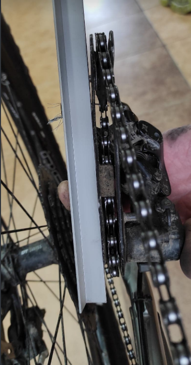

cervandes Napisano 30 Maja 2022 Napisano 30 Maja 2022 Służę wzorcem. Te dwie powierzchnie przy kółeczkach są względem siebie absolutnie równoległe w nowej przerzutce:
Fkonopka Napisano 30 Maja 2022 Autor Napisano 30 Maja 2022 U mnie wygląda to tak: Na końcu jest takie wychylenie, "linijka" jest za śrubką a nie na niej. I jakbym chciał zmienić to najlepiej cały czy zewnętrzny/wewnętrzny? Dzięki za odpowiedzi.
cervandes Napisano 30 Maja 2022 Napisano 30 Maja 2022 No ale cały wózek składa się właśnie z blaszki wewnętrznej i zewnętrznej. Moim zdaniem nie kombinuj, jeśli nie wyprostujesz łapami, to kup, zmień i będziesz miał zdrową przerzutkę.
