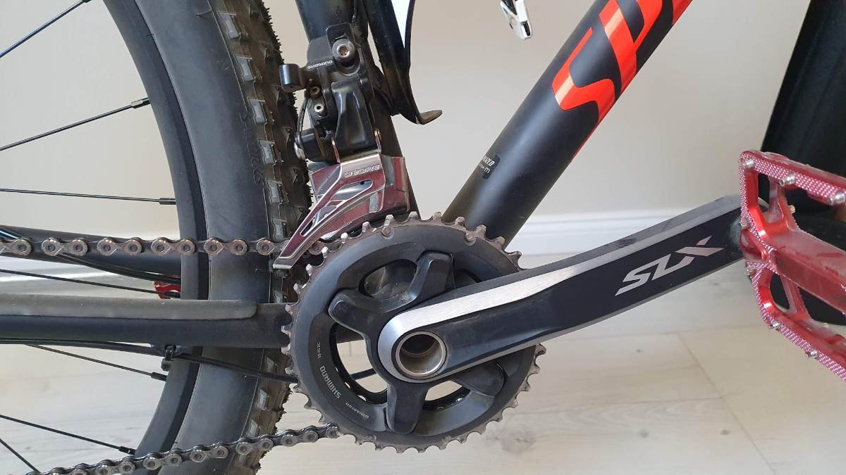

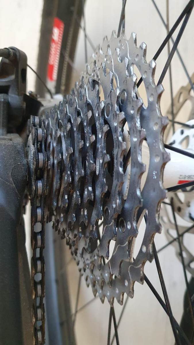

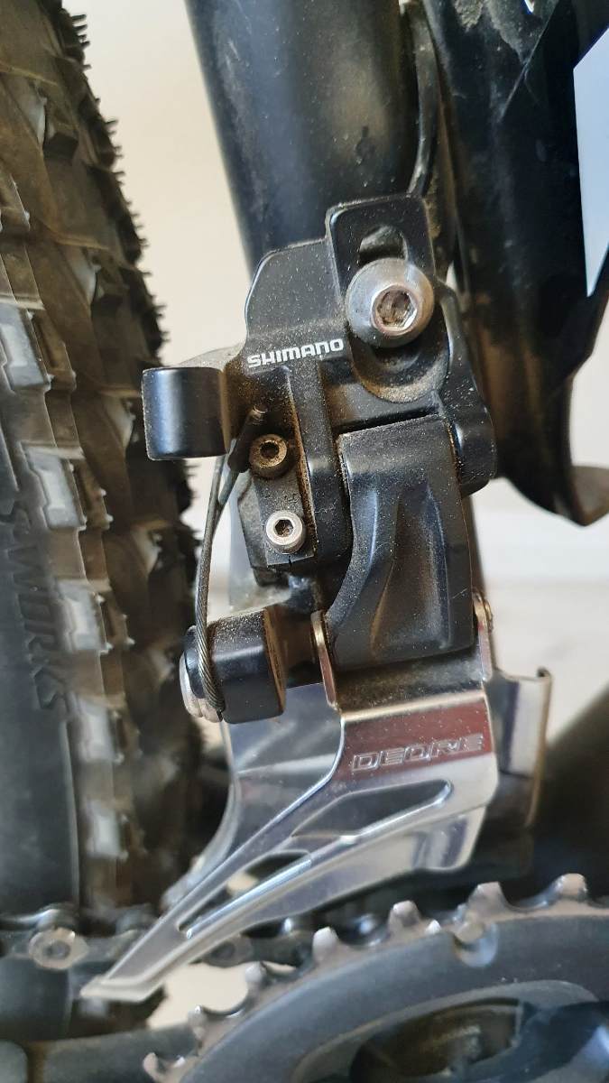

Gryf2014 Napisano 9 Maja 2022 Napisano 9 Maja 2022 Witam, posiadam w rowerze taka przerzutkę : Deore FD-M6025- D, (Direct Mount) która coś odmówiła posłuszeństwa i mam dylemat co robić. ? Czy da się zamienić na taką : DEORE XT FD-M8025-D ? z tyłu mam 10 kę kasetę XT, korbę SLX FC-M7000 36-26 175mm Boost. Czy będzie to działać ? bo ta DEORE XT FD-M8025-D - jest na 2x11 Czy szukać jakiegoś szpeca od naprawy sprężyny tej starej lub kupić nową Deore ?
Mihau_ Napisano 9 Maja 2022 Napisano 9 Maja 2022 Najlepiej zacznij od napisania co się dzieje. Tak naprawdę w przedniej przerzutce nie ma się co zepsuć
Gryf2014 Napisano 9 Maja 2022 Autor Napisano 9 Maja 2022 Przestała reagować spadło na mniejszą koronkę i nie rusza się ta sprężyna się uszkodziła.
Mihau_ Napisano 9 Maja 2022 Napisano 9 Maja 2022 Dobra, mniejsza z tym Musisz kupić przerzutkę pod 10s. 11s ma węższą klatkę i ci będzie ocierać na przekosach
dovectra Napisano 9 Maja 2022 Napisano 9 Maja 2022 37 minut temu, Gryf2014 napisał: Przestała reagować spadło na mniejszą koronkę i nie rusza się ta sprężyna się uszkodziła. szybciej w manetce niż w przerzutce, .... no chyba że ona ma odwrotny ciąg sprężyny? Ma? a gdzie linka do przerzutki?
