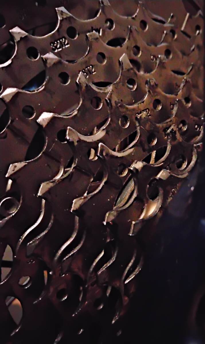

Prostart Napisano 1 Maja 2022 Napisano 1 Maja 2022 Help ! Witam wszystkich i z góry dziękuję za wszelkie wskazówki. Pacjent trek xcaliber 7 zakupiony w grudniu - przebieg 1200 km. Po wymianie łańcucha przeskakuje na najmniejszych czterech koronkach oraz wózek ociera o największą koronkę kiedy łańcuch jest na o jeden bieg mniejszej. Łańcuch KMC X10-73 skrócony do ilości ogniw dokładnie takiej samej jak łańcuch oryginalny - również KMC X10. Oryginalny łańcuch czyszczony i smarowany regularnie, rower używany regularnie bez względu na pogodę również w zimę. Co może być przyczyną ? Dziękuję za wszelkie podpowiedzi.
MikeSkywalker Napisano 1 Maja 2022 Napisano 1 Maja 2022 Przekakiwanie - zjechane zębatki w kasecie. Możesz przejeździć kilkadziesiąt kilometrów, może się łańcuch "ułoży", jeśli nie kaseta do zmiany. Ale, drugi objaw sugeruje że przerzutkę masz do regulacji, więc może to tu jest problem i przeskakuje Ci nie na zębatce ale skacze pomiędzy biegami.
Prostart Napisano 1 Maja 2022 Autor Napisano 1 Maja 2022 Łańcuch "ślizga się" biegi wchodzą idealnie. Ocieranie wózka nie miało miejsca przed wymiana łańcucha. Trochę nie szybko te zajechanie kasety - zwłaszcza przy regularnym dbaniu o napęd ? Wyjdzie amortyzacja za km jak przy aucie małolitrażowym 😁
Dokumosa Napisano 1 Maja 2022 Napisano 1 Maja 2022 Za szybko jak na kmc x10, w założeniu oryginalny. W każdym razie moja rada - olać długość fabryczną a stosować się do długości właściwej wg schematu shimano. Ustawić indeksację ew. sprawdzić czy się hak nie skrzywił i czy linka bez nadmiernych oporów przesuwa się w pancerzu. Jeździć bo jest szansa, że łańcuch się ułoży.
MikeSkywalker Napisano 1 Maja 2022 Napisano 1 Maja 2022 Za szybko, to prawda. To dobry łańcuch, po tysiącu to pada HG40. Ale może zima zrobiła swoje. Jak przeskakuje na zębatce to albo się ułoży albo nie. Daj może w miarę wyraźne zdjęcie kasety zrobione z boku.
Prostart Napisano 1 Maja 2022 Autor Napisano 1 Maja 2022 Jakość zdjęcia nie powalająca ale mam nadzieję że da jakiś pogląd 😉
