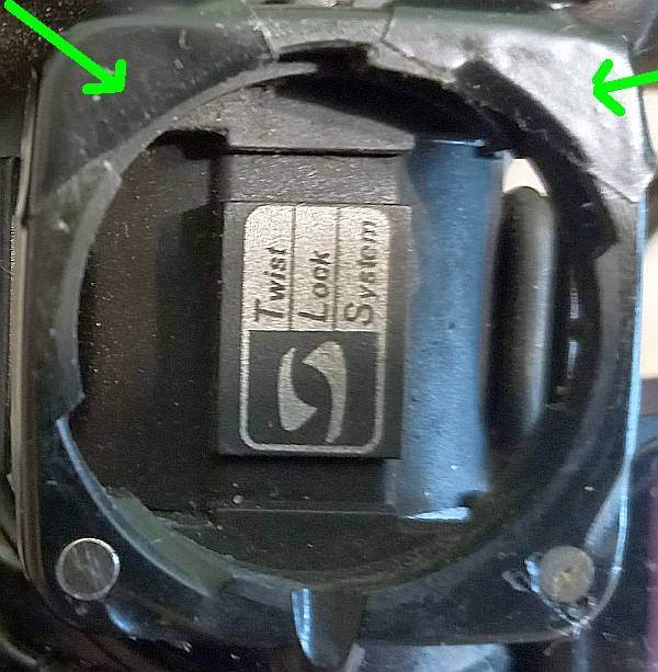

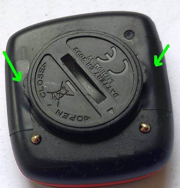

Mam taki licznik, jednak po jakimś czasie występują problemy z brakiem działania. Okazuje się, że jest zbyt słaby styk pomiędzy metalowymi kulkami w liczniku, a metalowymi okrągłymi stykami w podstawce. Niestety licznika nie da się rozebrać, aby rozciągnąć sprężynki wypychające kulki. Ale za to można poprawić siłę docisku licznika w podstawce naklejając paski taśmy izolacyjnej. I na licznik od spodu i na podstawkę w rogach. Styki warto przeczyścić specjalnym preparatem albo np. alkoholem izopropylowym. Po tych zabiegach licznik działa pewni i trochę stabilniej trzyma się w podstawce :)

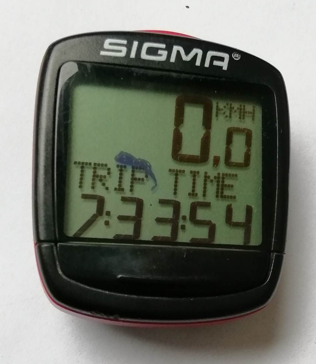

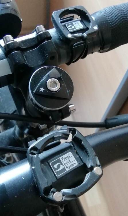

Zdecydowanie najlepsza podstawka do tych liczników to ta z odpinanymi kabelkami, na zdjęciu poniżej to ta na dole, w dwóch rowerech używam tego licznika przepinając go między dwoma różnymi podstawkami. Ogólnie ten licznik lubi czasami strajkować, w zimie potrafi zamrozić się pomiar temperatury na poziomie np. 20 stopni. Po za tym jakiś wykwit na ekranie mi wyskoczył w kształcie kameleona, żona określiła to jako spadochron.

Bardziej Salamandra Plamista 😉
