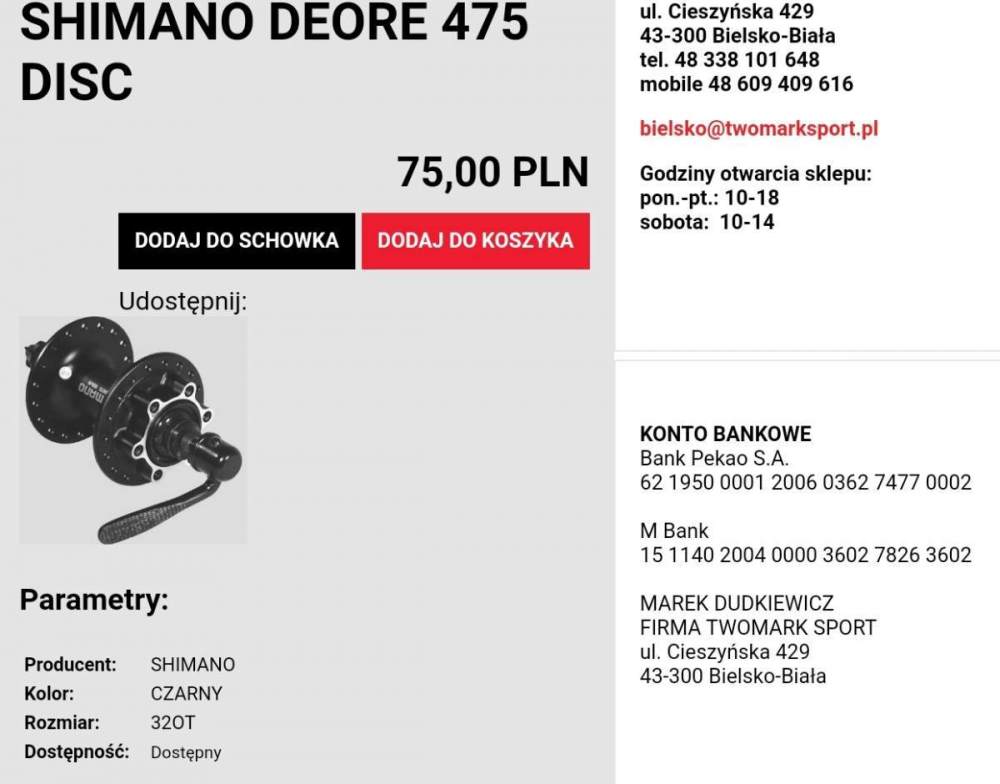

leejoonidas Napisano 8 Kwietnia 2022 Napisano 8 Kwietnia 2022 Słabo szukałeś bo są dostępne w różnych cenach.

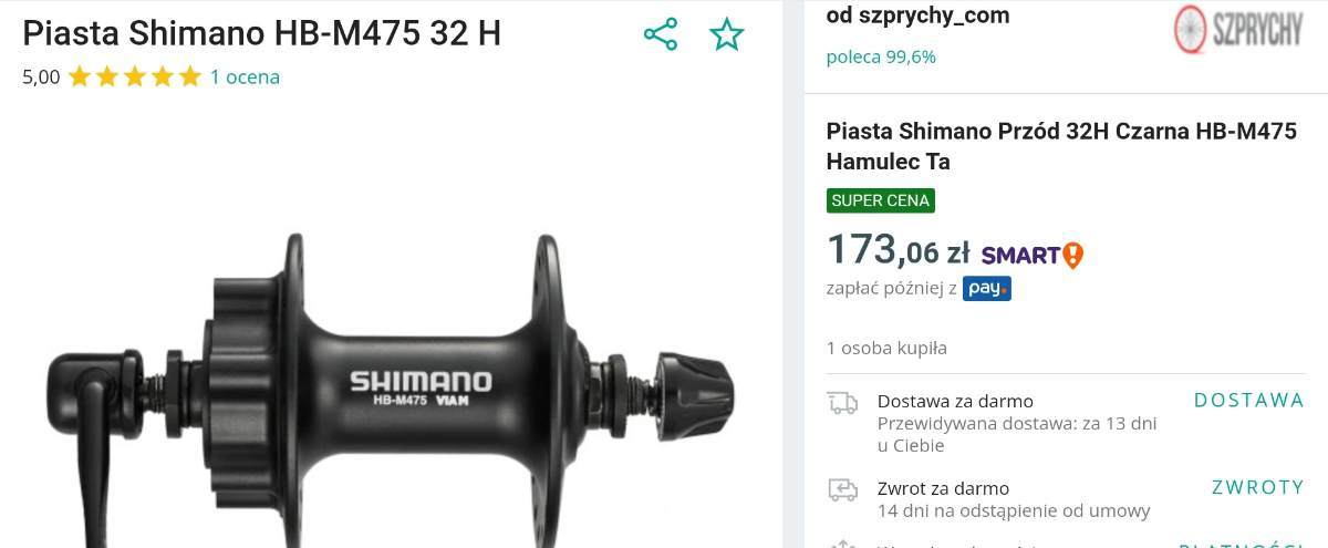

Gość Napisano 8 Kwietnia 2022 Napisano 8 Kwietnia 2022 Dzięki Jak widać Google nie zwraca wszystkich wyników. Ale rozpiętośc cenowa wskazuje, że niektórzy chyba za bardzo rozpędzają sie z podwyżkami
