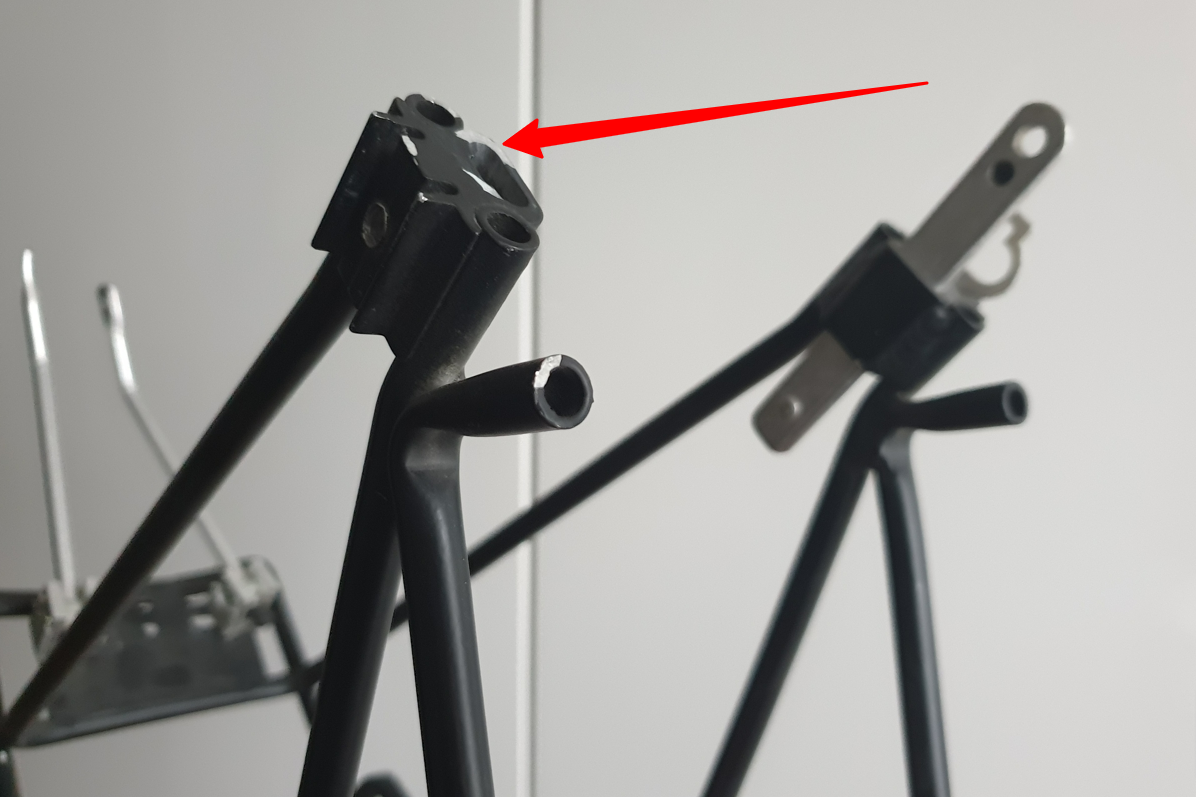

szy Napisano 29 Marca 2022 Napisano 29 Marca 2022 Cytat Zapewniam cię że nie ma żadnych problemów z tym elementem . To jest jeden z dwóch bagażników tego typu, które miałem - producent Tranz X, model CD37 - poprzedni wyrzuciłem wiele lat temu, ten drugi jeszcze trzymałem w schowku: Strzałką zaznaczyłem miejsce, gdzie z bagażnika wychodził płaskownik, który pękł. Zwróć uwagę, że musiał pracować w tym otworze tak intensywnie, że aż z końcówki rurki bagażnika odpadła niewielka płaszczyzna lakieru, na jaką naciskał. Moim skromnym zdaniem to dobry dowód na to, że bagażnik wykonuje tutaj zupełnie niepotrzebną, rzeczywistą "pracę", której by nie było, gdyby zastosowano prostą konstrukcję bez zbędnych mechanizmów. Jak w absolutnej większości bagażników na rynku. Cytat Równie dobrze mógłbyś mnie przekonywać że górne ( jak najbardziej regulowane ) wsporniki są złe i tylko system montażu do błotnika jest dobry. Sprostuję, nie obraź się - to system mocowania *pod* błotnikiem, a nie *do* błotnika. Błotnik nie jest tutaj elementem "nośnym". A podoba mi się nie dlatego, że jest solidniejszy od tego ze wspornikami (nie sądzę, by istniała jakaś istotna różnica), ale przede wszystkim ponieważ jest bardziej estetyczny wizualnie. W dniu 22.09.2021 o 22:52, WaGiant napisał: Bo Wisła wpada do morza . Ekstra! Na końcu z lewej śluza w Przegalinie. I te nasze nieszczęsne nadwiślańskie obrzeża... 😕 Szy.
