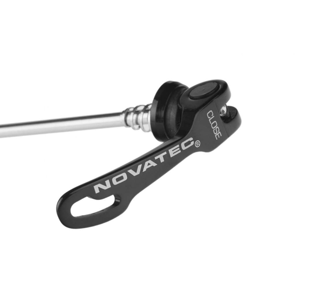

vincek Napisano 9 Marca 2022 Napisano 9 Marca 2022 Tak czytam i zastanawiam się czy jest sens zamieniać zaciski Novatec na Shimano lub DT Swiss. Czy to mi da dużo większą sztywność? Od tego co mam. Mam takie zaciski:
Gość Napisano 9 Marca 2022 Napisano 9 Marca 2022 Te co masz, rzeczywiście mają gumę która może zmniejszać sztywność. Natomiast według mnie, jeżeli kupisz coś lepszego w rodzaju tych Shimano które pokazałem, to nic więcej nie jest Ci potrzebne. Te RWS działają dokładnie tak samo jak te na imbus, tyle że mają rączkę. No i przy okazji, jeden kosztuje tyle co trzy komplety na imbus. Także jeżeli wozisz ze sobą multitool, to naprawdę nie widzę problemu z obsługą.
vincek Napisano 9 Marca 2022 Napisano 9 Marca 2022 Ok, ale czy wzrost sztywności jest tak spory, że uzasadnia różnice w cenie? Chodzi mi o różnice między takim moim Novatec, a tym czymś lepszym. Oczywiście mówię o dźwigniach, bo jak wymieniać to na coś podobnego
Gość Napisano 9 Marca 2022 Napisano 9 Marca 2022 No przecież Ci napisałem. Przecież to ta sama zasada działania co zacisk na imbus. Tyle że w DT masz rączkę którą kręcisz, a nie klucz który wkładasz w gniazdo.
vincek Napisano 9 Marca 2022 Napisano 9 Marca 2022 Ja to wszystko rozumiem Odnoszę się do takich z dźwignią, bo jakbym wymieniał, to na takie właśnie. Nie przejdę na zaciski z imbusem Dla mnie chodzi o coś zupełnie innego niż zasada działania Mi zależy na tym, czy zysk na sztywności jest wart wymiany/kosztów? W sensie, czy to taka różnica WOW? Czy będę żył dalej nieświadomie? Nie ścigam się w zawodach. Jeżdżę po płaskim i lasach w większości na Mazowszu. Wagowo jestem raczej z tych lżejszych.
