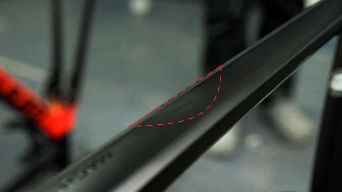

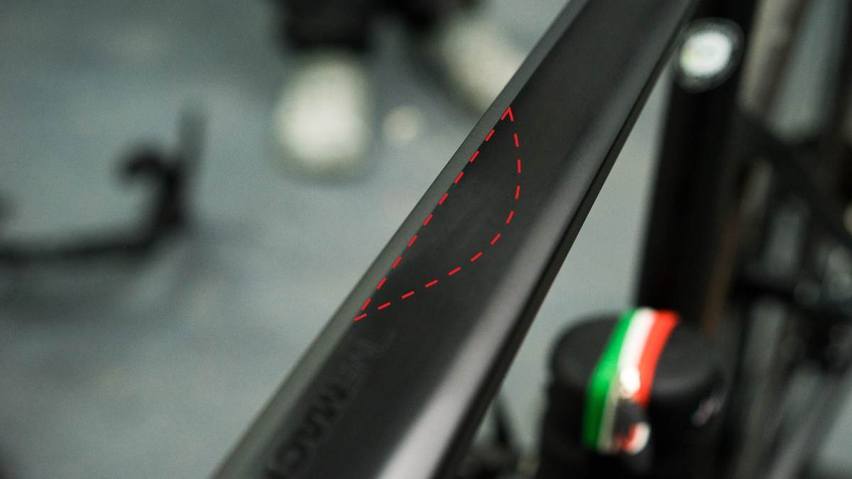

Gość Napisano 4 Marca 2022 Napisano 4 Marca 2022 21 godzin temu, Bodzer napisał: Wygląda trochę irytująco .Czekam na odpowiedz z Taurusa .Ironią losu jest fakt ,że wybrałem właśnie ich z uwagi na to że są importerem BMC i mają stosunkowo dobra opinię .Miałem możliwość kupna Cervelo i Felta znacznie poniżej mojej ceny ale o tych markach słyszałem,że kiepsko z serwisem u nas. Masz to tylko na górnej rurze? Jeżeli tak, to nie wina środka, tylko Twojej nogi i/lub tyłka, która wytarła matowy lakier. Lakier matowy to nic innego, jak zwykły lakier z drobinkami, które załamują światło. Tak w uproszczeniu, bo co tam jest dodane nie wiem. Jeżeli to "wyślizgasz", nawet miękką ścierką, to taki będzie efekt.
Bodzer Napisano 4 Marca 2022 Autor Napisano 4 Marca 2022 Filmik o BMC Raceteam obejrzałem i choć nie jestem technologiem to rama wyglądała na mocno zajeżdżoną ,carbon nie jest doskonały i ma swoje ograniczenia .Przy okazji w podobnym stanie są na tym kanale Canondale , Spezialized , Trek ,Giant .Co do technologii zgoda, to jest patent producenta rowerów ale myślę, że największe różnice są w tych topowych modelach a pozostałe mają swoje nazwy własne i oznakowania ale nie różną się zbytnio od konkurencji .Carbon to sposób zaplatania i użycia jakiejś żywicy. Co do komentarza o wyślizganiu ramy to nie do końca kolega doczytał.Ten rower kupiłem przed zimą i zrobiłem nim zaledwie 150 km. Środek dedykowany jak jest w opisie do stosowania do takiej ramy i takiego malowania .Reszta roweru jest nie tknięta bo od pierwszego użycia na fragmecie ramy zauważyłem zmianę w odcieniu koloru , ta rama jest w części potraktowana tym środkiem .Ponieważ stosowałem go już w moim poprzednim rowerze więc miałem do niego zaufanie, a to że na opakowaniu wymienione są nazwy zespołów to tylko szczegół i na nie ma się co czepiać .Prześledziłem opinię na temat Blue Morgan i jest sporo filmów na YT o wykorzystywaniu tych środków przez serwisy kolarskie i pokazane są ich prace po zakończonych etapach jak myją i detailingują rowery zawodników., Jeszcze słowo o Gwarancie firmie Taurus ,czy nie uważacie że powinna zaproponować dostarczenie im roweru w celu oględzin i ocenieniu jej w sposób organoleptyczny ?
Gość Napisano 4 Marca 2022 Napisano 4 Marca 2022 No ale co ma czas i dystans do tego co napisałem? Wystarczy że raz zaczepiłeś butem. Wtedy ta chropowata warstwa się wyciera, a zostaje lekko błyszcząca powierzchnia.
Bodzer Napisano 4 Marca 2022 Autor Napisano 4 Marca 2022 skom25, cieszę się że tak dociekliwie drążysz temat.Pewnie masz rację że hipotetycznie tak może być ,ale te zmiany są w wewnatrz wytłoczonego napisu na ramie Timemachine 01, a tam butem nie zaczepisz. Doczytaj sposób użycia BM : ,, spryskaj powierzchnię i wetrzyj środek suchą szmatką "... Poprzedni mój rower Kuota serwisowałem w krakowskim Wertykalu ,tam pierwszy raz zetknąłem się z tym środkiem.Oni przed wydaniem roweru stosowali go ,dlatego kupiłem u nich taki właśnie sprawdzony.

Gość Napisano 4 Marca 2022 Napisano 4 Marca 2022 Jest jedna, bardzo prosta metoda stwierdzenia co jest defektem lakierniczym, a co czymś więcej. Odtłuść całą powierzchnię, żebyś miał jałowy lakier. Potem polewasz to miejsce wodą. Jeżeli skaza znika i cała powierzchnia jest jednorodna, to jest to problem z lakierem, a konkretnie jego wierzchnią warstwą. Jeżeli jest nadal widoczna, to znaczy że jest to pod lakierem i Ty nie miałeś na to wpływu.
Bodzer Napisano 4 Marca 2022 Autor Napisano 4 Marca 2022 skom25 dziękuję ,nie wiedziałem . Jestem w trakcie odwołania się od odmowy reklamacyjnej z Taurusem i nie chcę dotykać niczym co mogło by byc przeciwko mnie.Tak jak napisałem liczę ,że podejmą się oględzin tej ramy a wtedy niech sobie robia co chcą .Dlatego rozpocząłem ta dyskusję aby pokazać sposób przyjmowania reklamacji.Poza tym ,że wysyłałem zdjecia przez ich stronę i otrzymałem odowiedz jaka jest ich decyzja, to nie ma z ich strony próby wsparcia swojego klienta jakim dalej jestem .Coś tu nie gra. 19 minut temu, Gregory34 napisał: Naprawdę @Bodzer nie musisz mi nic wyjaśniać . Co będzie np jak jutro Ag2R przesiądzie się na rowery innej marki,wtedy też będzie rekomendowany do stosowania dla tych rowerów -heh Jak masz takie wątpliwości co do nie uznania reklamacji przez Taurus ,spakuj rower w auto i zrób sobie do nich wycieczkę -może rozmowa na miejscu coś przyniesie konstruktywnego, ewentualnie pisz od razu do BMC -masz kontakt jak rejestrowałeś ramę . Jeżeli AG2R przesiadzie sie na inną markę i pozostanie na tym opakowaniu to będzie on rekomendował nowy🙂 rower teamowy , a mnie przestaniei się on kojarzyć z BMC To tak jak u Pawłowa ,widzisz Bora i myslisz S-Works😏
