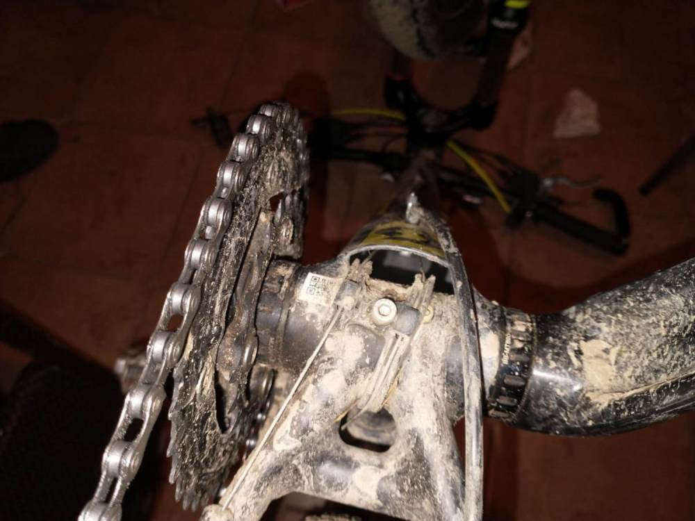

Alsew Napisano 21 Lutego 2022 Napisano 21 Lutego 2022 W dniu 19.02.2022 o 13:52, Xaero napisał: Jest jeszcze chociażby Romet Mustang M5 2021 z tym że tu nie napis na ramie lecz zewn. prowadzenie części linek trochę mnie kłuje w oczy.. Dobre. A który rower za 3 tys ma w pełni wewnętrzne prowadzenie linek? Pomijam fakt że jakość wykonanie wewnętrznego prowadzenia w większości budżetowych ram woła o pomstę do nieba. Nie dalej jak tydzień temu miałem na serwisie alu Scale z 2016 roku i linki do ramy wchodzą bez pancerza, pod rama jest wielka dziura i ślizg dla obu linek, a linki w ramie się krzyżuja i wydają dźwięki przy zmianie biegów jak kwicząca świnia 🤣
