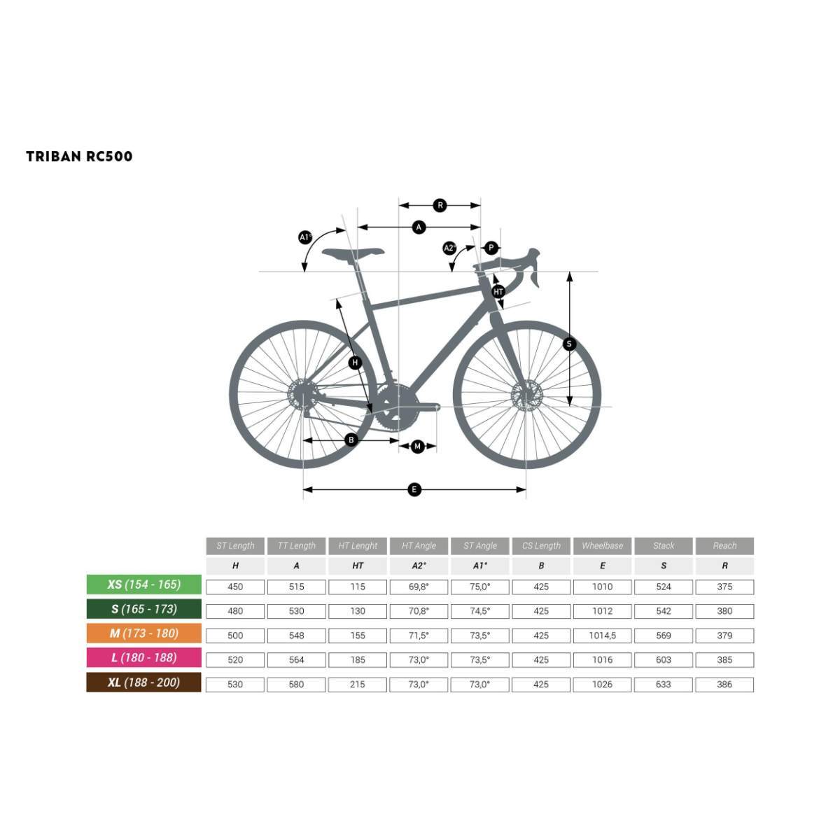

Lukasz331 Napisano 10 Lutego 2022 Napisano 10 Lutego 2022 Cześć, zamierzam kupić swoją pierwszą szosę (wcześniej jazda tylko na crossie Unibike Flash). Wybór już padł na Tribana RC500 - myślę, że zadowoli mnie taki osprzęt. Pytanie kieruję głównie do użytkowniów tego właśnie Tribana RC500/520. Jaki rozmiar ramy będzie odpowiedniejszy przy wzroście 166 cm i przekroku ok. 74-76 cm? Według rozmiarówki producenta łapię się na S, ale z wyczytanych szczątkowych opinii zastanawiam się nad XS, S może być za duży w przekroku. Jest ktoś w stanie mi doradzić?

Gość Napisano 10 Lutego 2022 Napisano 10 Lutego 2022 Pff, Decathlon robi tabelki w złą stronę. Ciężko się to przegląda. Patrząc na wymiar ST, to przy 480mm możesz mieć już dość ciasno. Pod tym względem, według mnie XS. Ja mam 174/81 i chyba dla siebie bym brał S, chociaż rozważyłbym też M. Wychodzi z tego że Ty powinieneś... no właśnie. Chyba dobrze by było gdybyś się przymierzył. Jeżeli miałbym robić strzał w ciemno, bo w sumie nie podajesz preferencji, to raczej XS.

Gość Napisano 10 Lutego 2022 Napisano 10 Lutego 2022 To ja bym wziął XS. Jest taka zasada, że łatwiej wydłużyć rower, niż skrócić. Będzie Ci nieco za ciasno, to sobie wrzucisz mostek jeden czy dwa centymetry dłuższy. Jak kupisz długą, to zaczną się kombinacje z mostkami typu 60 mm, a do tego dojdzie sama wysokość ramy. Według mnie tak będzie bezpieczniej, zwłaszcza że rama ma spory Sloping, więc przy sztycy będziesz miał te 440 mm, ale już kawałek dalej sporo więcej. Przy 480 mm, jestem praktycznie pewny że stojąc nad środkiem ramy, będziesz się opierał kroczem o górną rurę.

Mihau_ Napisano 10 Lutego 2022 Napisano 10 Lutego 2022 W dużym zaokrągleniu dla rozmiaru XS. Przy główce ramy: stack 524 + promień koła 340 - bb drop 74 (decatlon nie podaje ale to w miarę standardowa wartość) = 790 Rura podsiodlowa 450 + promień koła 340 - bb drop 74 = 716 Wyniki są wysokością do końca podsiodłowej i główki ramy więc odejmujesz te 10-15mm i okazuje się, że pozioma w XS jest na wysokości od 70cm przy sztycy do 77-8 przy główce. 5 minut temu, Mateusz_Brycki napisał: Często też w sklepach są modele ekspozycyjne, nie na sprzedaż. Ale przymierzyć się możesz W decathlonie nie ma teraz nic z barankiem oprócz rowerów podpiętych pod zwift (a i tak nie wszystkie to szosy). Zresztą XS zawsze trzeba było ściągać do sklepu
Lukasz331 Napisano 10 Lutego 2022 Autor Napisano 10 Lutego 2022 6 minut temu, skom25 napisał: To ja bym wziął XS. Jest taka zasada, że łatwiej wydłużyć rower, niż skrócić. Będzie Ci nieco za ciasno, to sobie wrzucisz mostek jeden czy dwa centymetry dłuższy. Jak kupisz długą, to zaczną się kombinacje z mostkami typu 60 mm, a do tego dojdzie sama wysokość ramy. Według mnie tak będzie bezpieczniej, zwłaszcza że rama ma spory Sloping, więc przy sztycy będziesz miał te 440 mm, ale już kawałek dalej sporo więcej. Przy 480 mm, jestem praktycznie pewny że stojąc nad środkiem ramy, będziesz się opierał kroczem o górną rurę. Też mam takie przeczucie, ktoś gdzieś indziej pisał, że w tym modelu przy 166 wziął S i właśnie z kroczem był problem, po roku zmienił na XS. Pozostaje uzbroić się w cierpliwość i poczekać na dostępną XS (aktualnie są S na stronie). Niestety w Decathlon rent u mnie w mieście nic nie ma, ekspozycję sprawdzę dopiero w sobotę. 1 minutę temu, Mihau_ napisał: W dużym zaokrągleniu dla rozmiaru XS. Przy główce ramy: stack 524 + promień koła 340 - bb drop 74 (decatlon nie podaje ale to w miarę standardowa wartość) = 790 Rura podsiodlowa 450 + promień koła 340 - bb drop 74 = 716 Wyniki są wysokością do końca podsiodłowej i główki ramy więc odejmujesz te 10-15mm i okazuje się, że pozioma w XS jest na wysokości od 70cm przy sztycy do 77-8 przy główce. W decathlonie nie ma teraz nic z barankiem oprócz rowerów podpiętych pod zwift (a i tak nie wszystkie to szosy). Zresztą XS zawsze trzeba było ściągać do sklepu Czyli by pasowało przy moim przekroku, aby te kilka cm bezpiecznego luzu było.

Lukasz331 Napisano 10 Lutego 2022 Autor Napisano 10 Lutego 2022 @pinok Ile masz cm prześwitu do górnej rury? Jaki rzeczywisty przekrok jest w tej S?
Sziva Napisano 10 Lutego 2022 Napisano 10 Lutego 2022 Bierz XS. Ja mam 162cm, ale wewnętrzną długość nogi 74-75 i XS pod względem przekroku jest idealny. Na bikefittingu trzeba było dać krótszy mostek (60mm), bo pomimo rozmiaru XS rower był dla mnie trochę za długi.
