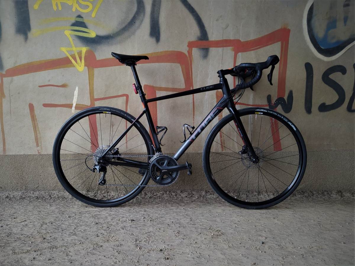

Mihau_ Napisano 21 Stycznia 2022 Napisano 21 Stycznia 2022 11 minut temu, akduj napisał: A czy rożna 54 3 56 W tym przypadku ryzykowałbym, to 53 choć w większości modeli jesteś skazany na "56" (lub jakiś tam jego odpowiednik) i wymianę mostka na krótszy. A w ogóle to żebyś sobie uświadomił jak ustawienie roweru pod twoje wymiary będzie wyglądać - na zdjęciu mój były attain w rozmiarze 56 (rama jest dokładnie ta sama co teraz), siodełko ustawione pod przekrok 86. Z tym, że ja mam 185 wzrostu więc tułów sporo dłuższy.
