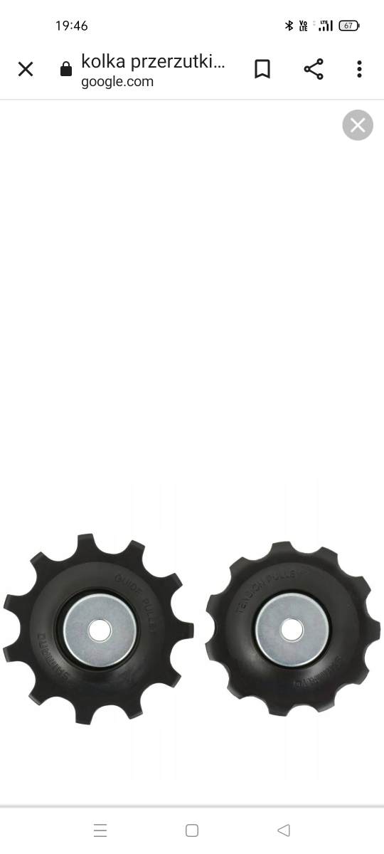

Boski86 Napisano 3 Stycznia 2022 Napisano 3 Stycznia 2022 Witam, czy istnieją kompatybilne zamienniki kółek przerzutki m7000? Orginały są zwykłe ślizgowe, szukam czegoś na łożyskach
Gość Napisano 3 Stycznia 2022 Napisano 3 Stycznia 2022 Wszystko od 9s do 11s jest kompatybilne. Nie wiem jak z 12s, ale cena i tak pewnie zniechęca. Spójrz tylko czy nie masz w górnym wysokich zębów. Jeżeli masz, to szukaj właśnie takiego zamiennika.
Alsew Napisano 3 Stycznia 2022 Napisano 3 Stycznia 2022 Kup kółka od m8000 są identyczne ale łożyskowane.
Dokumosa Napisano 3 Stycznia 2022 Napisano 3 Stycznia 2022 Kołka do m8000 koztuja 46zl. Do m6/7000 15-17zł. Na ali można nabyć zamienniki łożyskowane za 3-5zł komplet ale wszystko fajnie tylko na dwa otrzymane komplety w jednym kółka eliotyczne a w drugim mimiśrodowe
Boski86 Napisano 4 Stycznia 2022 Autor Napisano 4 Stycznia 2022 Zamówiłem kołka xt m8000 mam nadzieje że będą pasowały
Gość Napisano 4 Stycznia 2022 Napisano 4 Stycznia 2022 Będą. Pakowałem XT czy tam Ultegre 10/11s do Claris 8s.
