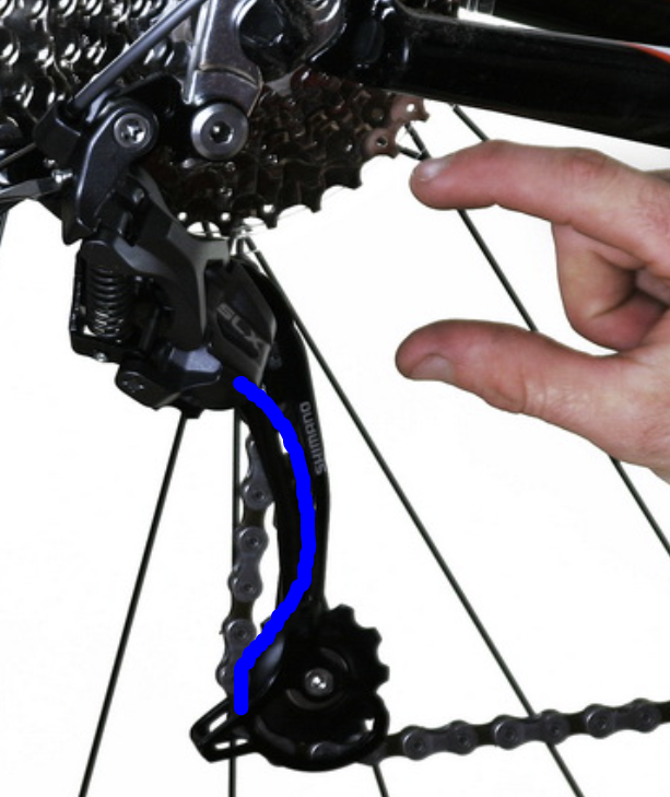

Cześć. Kupiłem trenażer Wahoo Kickr Core aby współpracując z Orbeą H40 porobić formę przez zimę. Po dokupieniu dystansu 1.85mm udało mi się przełożyć 10s napęd z roweru i spróbować pokręcić. Tylko chodzi to okropnie głośno. Czy czegoś nie nasmarowałem? Regulacja napędu wydaje się ok, chociaż wózek przerzutki ewidentnie pracuje.
A nie masz tam łańcucha za blachą na wózku przypadkiem i to nie on hałasuje? Standardowy błąd wydaje mi się.
na niebiesko u Ciebie idzie.
