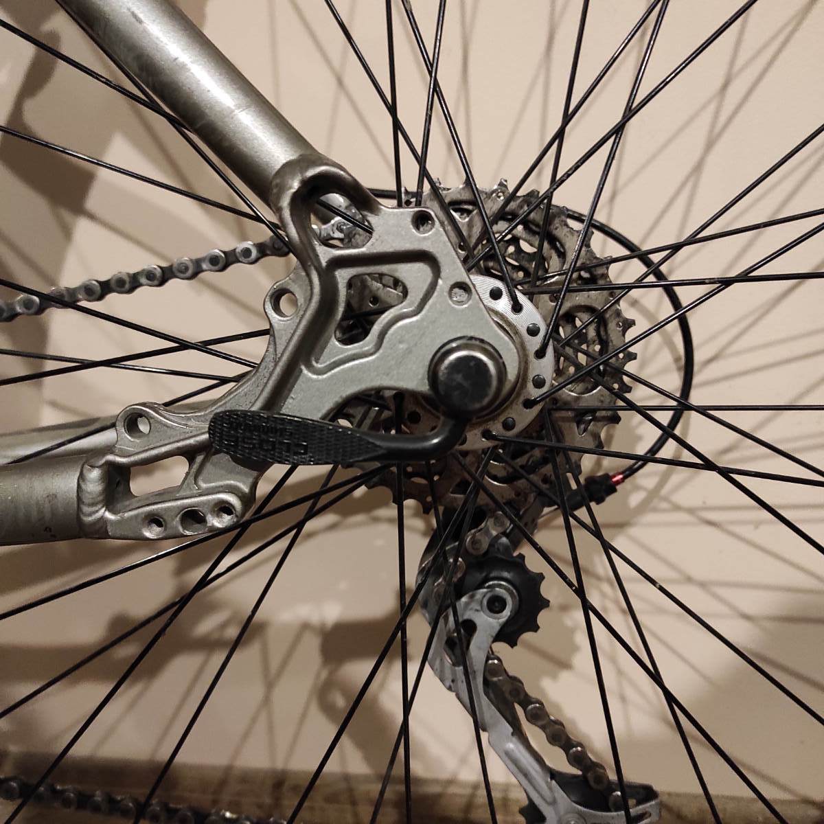

medano123 Napisano 7 Grudnia 2021 Napisano 7 Grudnia 2021 Mam rower z hamulcami v-brake z przodu i z tyłu, ale chcę sobie założyć hamulce tarczowe hydrauliczne z tyłu. Czy mogę to zrobić na takiej ramie? Będzie potrzebny do tego jakiś adapter?
Dokumosa Napisano 7 Grudnia 2021 Napisano 7 Grudnia 2021 Jeśli pomiędzy otworami w tych uszach jest 51mm to potrzebujesz prostego adaptera IS-PM. Oczywiście dodatkowo wymiana koła (ostatecznie piasty, szprych i nypli).
woojj Napisano 8 Grudnia 2021 Napisano 8 Grudnia 2021 Da się ;-)) Ale koszty dość duże. Możesz oprzeć zestaw na starszych hamulcach (używanych) w standardzie IS wtedy adapter nie potrzebny. Ujeżdżam takowy hebel i polecam. Kupując używany zestaw możesz też mocno zaoszczędzić. Warunek jest taki że dobrze trafisz. Oba tu rozwiązania polecane na IS i adapter+PM są ok. Osobiście wolałbym kupić w dobrym stanie używane magury niż nowe shimano z niskich grup. Dlaczego???- obecne moje Luisy mają 10lat a wcześniejsze Marty 15 ;-)) Oba systemy nie ciekną i hamują bardzo przyzwoicie. Dobrym rozwiązaniem jest zainstalowanie porządnych mechaników od Avida BB7/BB5 lub od Hayesa MX. Tu bez adapterów się nie obejdzie. Tutaj również wybrałbym mechaniki zamiast tanich zestawów shimano ;-))
Q_u Napisano 8 Grudnia 2021 Napisano 8 Grudnia 2021 Da się ;-)) Ale koszty dość duże. Adapter kosztuje 20 zł... A co do umieszczania w rowerze przed epokowych 15 letnich hamulców to jakaś herezja już i takie trochę gównożerstwo. Kupujesz nowe hamulce, masz gwarancję, cieknie - wymieniasz. Kupowanie 10-15 letnich hamulców niskich grup jest kompletnie bez sensu, już lepiej zostać na klockach na obręczy.
woojj Napisano 9 Grudnia 2021 Napisano 9 Grudnia 2021 Z nowych tanich hebli polecam coś od Tektro. I nie pchaj się w system z tarczami centerlock bo nie ma tam wyboru przyzwoitych budżetowych tarcz. Jak rozsądnie podejdziesz do tematu zmieścisz się w 1000 zł. @Q_urozsądnie myślisz, ale jakość tanich shimano jest podła ;-((( Wolałbym wybory które zaproponowałem z mechanikami włącznie. Co do kosztów odnosiłem się do całkowitej zmiany hebli 😉 Oczywiście jest jeszcze droga z Magurą HS33 szczękową, ale nie znam przyczyn zmiany ani wizji autora tematu.
