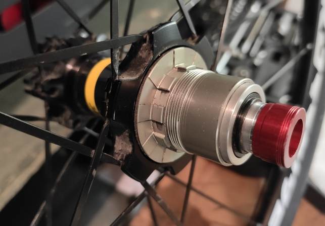

Czehoo Napisano 11 Listopada 2021 Autor Napisano 11 Listopada 2021 Dziękuję udało się. Niestety sam nie potrafiłem znaleźć takiego filmiku. Teraz niestety pojawił się drugi problem. Nie wiem jak zdjąć bębenek. Znalazłem kilka filmów jak zdjąć bębenek xd ale w innych piastach. Wystarczyło jedynie pociągnąć bębenek i schodził. Niestety w tym przypadku nie chce zejść w ten sposób. Załączam zdjęcie mojego bębenka
PawelW84 Napisano 11 Listopada 2021 Napisano 11 Listopada 2021 Koło wygląda na Mavic, poszukaj w necie dtr-ki z rysunkiem piasty. W mojej ocenie wystarczy zsunac z oski ten czerwony end cap a bębenek sam zejdzie
Czehoo Napisano 16 Listopada 2021 Autor Napisano 16 Listopada 2021 Okazało się że żeby zdjąć bębenek to trzeba z drugiej strony osi zdjąć osłonę przeciwpyłową i parę podkładek i wyjąć całą oś wraz z bębenkiem. Dziękuję jeszcze raz za podpowiedzi
