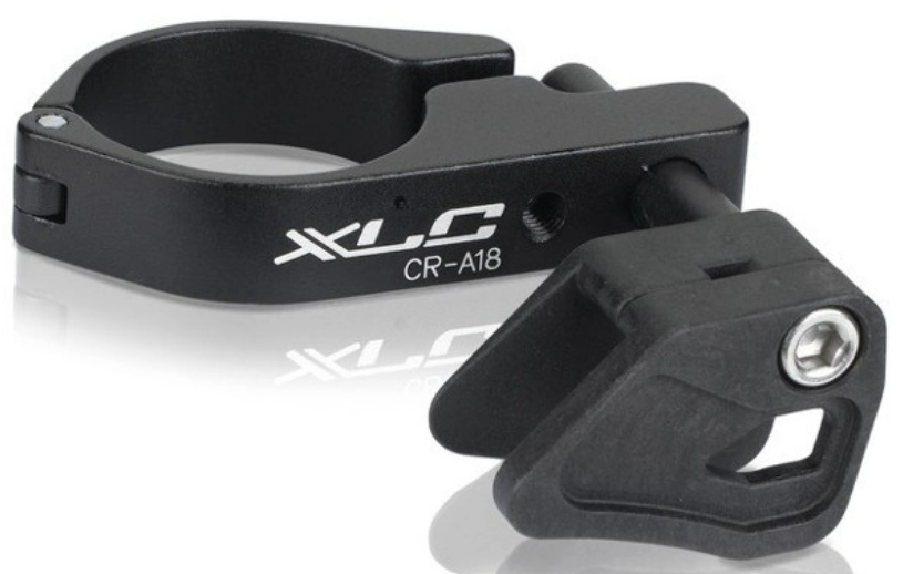

Enduro287 Napisano 7 Listopada 2021 Napisano 7 Listopada 2021 Witam nie jestem nie wiadomo jak ogarnięty w rowerach więc chciałbym się zapytać. Mam napęd 1x8 i jak mam bieg 1/2 to spada mi łańcuch z przodu jest to dosyć uciążliwe ponieważ na cięższych podjazdach muszę go wpychać. Z tyłu jest 8 biegów z przodu zębatka 36t. Kaseta 36/11t. Przerzutka to Shimano zee fr. Osobiście sądzę że to przez linie łańcucha ale nie wiem jak ją poprawić i teraz przechodzimy do sedna co rozwiąże sprawę czy zębatka narrow wide 104bcd 34/36t? Czy napinacz (góra) bo dół nie potrzebny?
pinok Napisano 7 Listopada 2021 Napisano 7 Listopada 2021 https://rowerowy.com/sklep/czesci/napinacze-rockringi/napinacze/prod/xlc-cr-a18
Mod Team bogus Napisano 7 Listopada 2021 Mod Team Napisano 7 Listopada 2021 Oba rozwiązania powinny pomóc, a zębatkę NW tak czy inaczej bym zamontował. W drugiej kolejności, jeśli i to nie zda egzaminu - prowadnicę, którą podał @pinok.
Enduro287 Napisano 7 Listopada 2021 Autor Napisano 7 Listopada 2021 A mógł bym coś takiego? https://rowerowy.com/sklep/czesci/napinacze-rockringi/napinacze/prod/xlc-cr-a14
Mod Team sznib Napisano 7 Listopada 2021 Mod Team Napisano 7 Listopada 2021 Jak masz mocowanie w ramie to mógłbyś.
