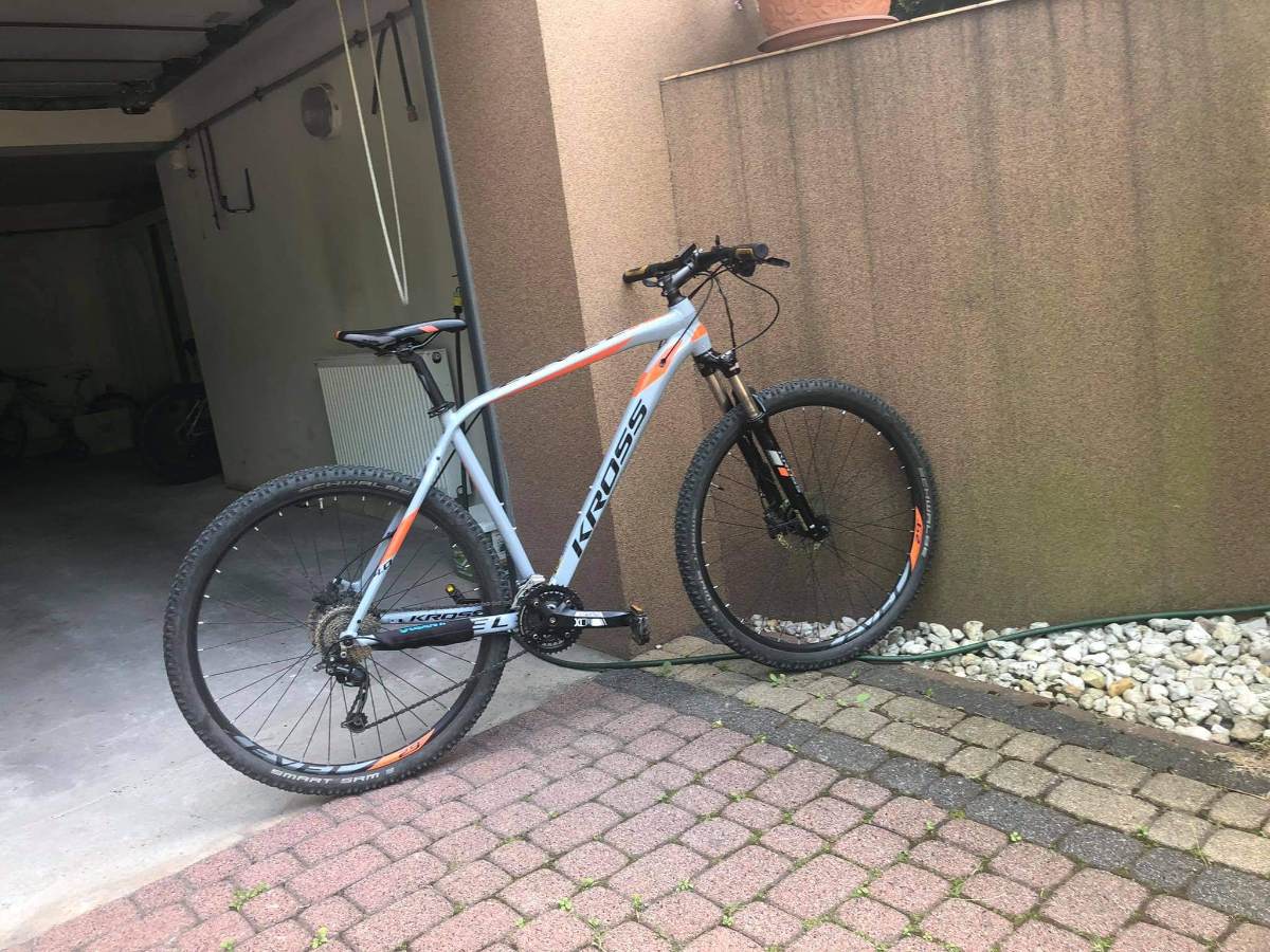

kapiszon007 Napisano 3 Listopada 2021 Napisano 3 Listopada 2021 Witam posiadam rower Kross level 4.0 2019 rocznik Link do roweru : https://pgbikes.pl/mtb-xc/1467-rower-gorski-kross-level-40-2019.html W następnym sezonie chciałbym pojeździć po górach, bo sprawia mi to duża przyjemność niż jeżdżenie po płaskim terenie. Kupiłem ten rower bo mówili że deore bardziej pozwala na jazdę bo lasach i przyjemnych szlakach górskich. Tylko że teraz jest taki problem ze mam osłonę na ramę bo łańcuch jest strasznie nisko nad rama. I łańcuch strasznie też obija się o prowadnice przedniej przerzutki. I mi wstyd jest jeździć po górach zjeżdżając kiedy wszystko się trzaska. Winą jest zbyt luźny łańcuch. I myślę nad zmianą na deore shadow plus. Tylko nie wiem jaki konkretny model by pasował i czy kasetę też będzie trzeba zmieniać. I łańcuch też pewnie do wymiany i manetki oczywiście W grę wchodzi też napęd 2x10. Albo 2x11. I czy to prawda że do zmiany napędu z 3x9 na 2x9 występy odkręcić jeden blat z przodu. Ale nie znam się na kompatybilność tych wszystkich komponentów i nie więc co będzie pasowało ze sobą. Zależy mi na tym żeby łańcuch był bardzo stabilny i nie ruszał się Wiem, że ktoś powie żebyś kupił se nowy rower, bo to taniocha ale rower mi się podoba i nie mam zamiaru nowego kupować
uzurpator Napisano 3 Listopada 2021 Napisano 3 Listopada 2021 Sprawa jest trochę skomplikowana. "Deore" nadaje się do wszystkiego. Ale cała grupa. Wsadzanie tylnej przerzutki z wyższej grupy do roweru to stara jak świat metoda na podniesieniu prestiżu roweru. Tutaj sprawa jest jeszcze taka, że masz napęd 3x9, więc bez druciarstwa nie da się w tym wykorzystać sprzęgła. Trzeba wymienić sporo napędu, gdyż 'shadow plus' istnieje tylko w grupach 10 i więcej rzędowych. Minimalnie do wymiany: - tylna manetka - tylna przerzutka - łańcuch - kaseta Ale do pełnej kompatybilności trzeba by jeszcze wymienić przerzutkę przednią gdyż w grupach 10 i wyżej rzędowych ma ona węższy wodzik. Generalnie - to się szybko robi bardzo kosztowne i oczywiście można wsadzić 1000zł do roweru za 2500zł. pytanie, czy to ma sens. Ale - może najpierw warto popracować nad rowerem takim jaki jest? Na początek - starożytna wiedza mówi, aby zawsze zjeżdżdżać z łańcuchem na dużej zębatce na korbie i raczej większych zębatkach z tyłu. Wtedy łańcuch najpewniej trzyma się napędu i nie telepie - nawet bez sprzęgieł. Co do konwersji na 2x9. Korbę masz, widzę, nie seryjną, więc jeżeli da się zdjąć blat, to jak najbardziej jest to konwersja. Można też wsadzić zamiast blatu rockring. Przy czym, aby ta konwersja miała sens, trzeba też obniżyć przednią przerzutkę i skrócić łańcuch. Potrzeba zjeżdżania na blacie zostaje w mocy.
