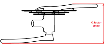

Dokumosa Napisano 28 Października 2021 Napisano 28 Października 2021 Korba M7100. Może też zostać korba GX (ma linię 52mm). Suport do korby shimano mtb dobierasz do ramy. Jeśli mufa BSA to BB-MT800. Ew. jeśli mufa PF 92 to BB-MT800-PA. Q-Factor to:
