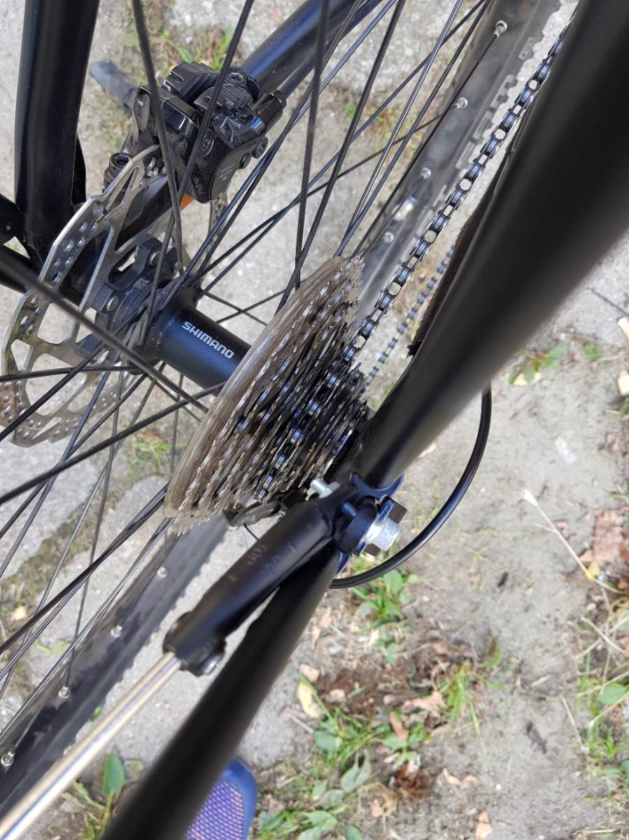

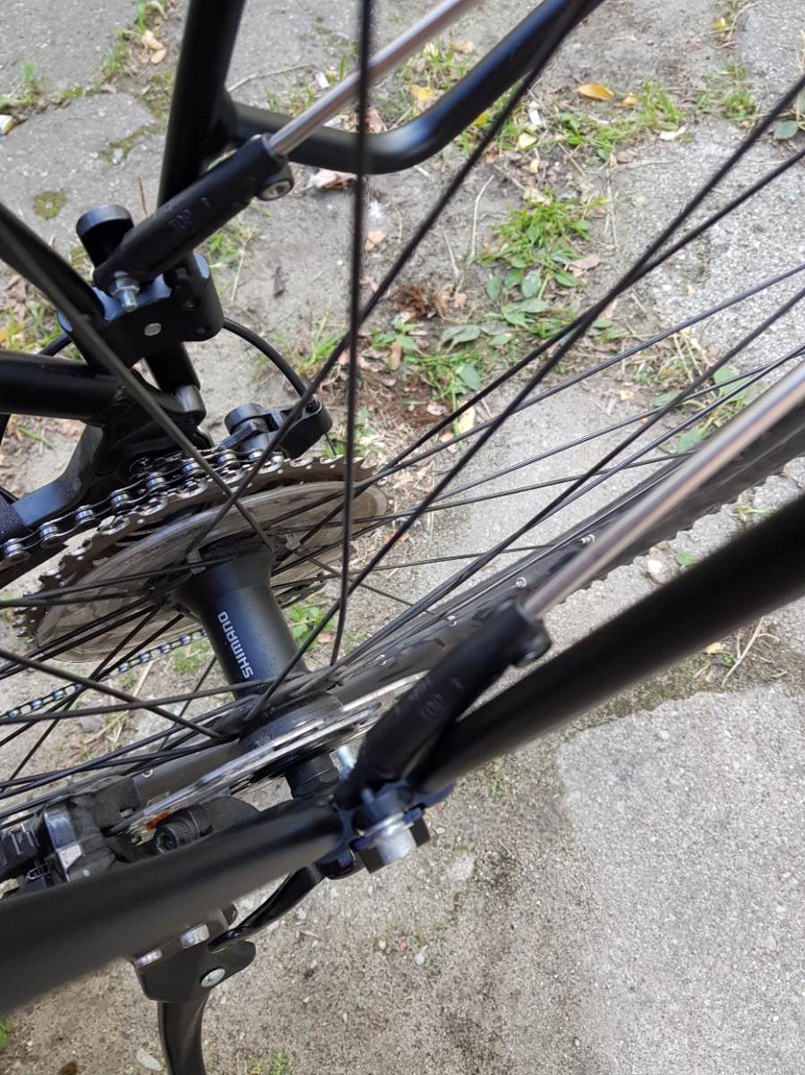

MikeSkywalker Napisano 30 Września 2021 Napisano 30 Września 2021 Możemy liczyć na jakieś zdjęcia jak to wygląda? Bo dyskutować można długo a to jest na pół godziny roboty sprawa mając rower w ręku

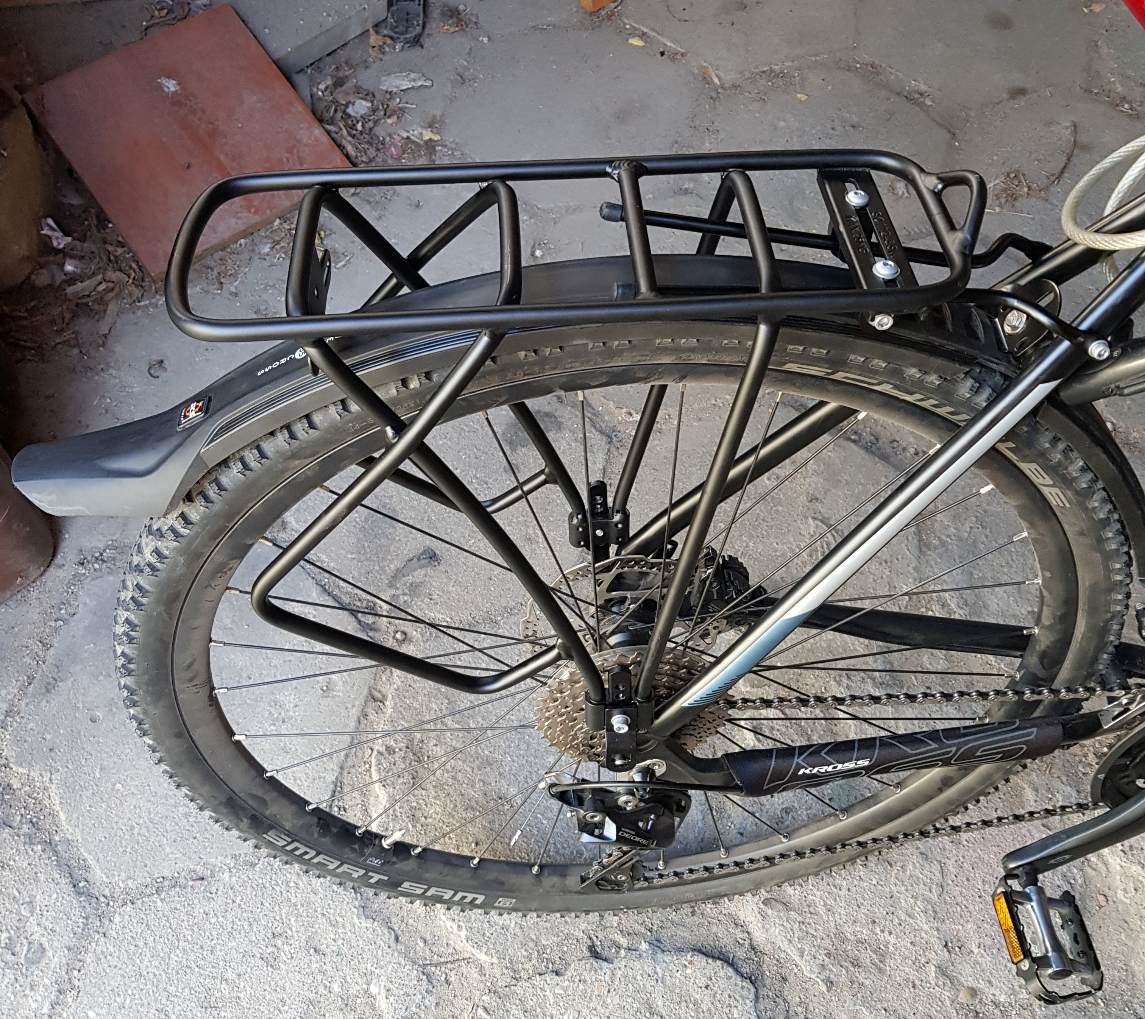

adi2311 Napisano 30 Września 2021 Autor Napisano 30 Września 2021 To mój bagażnik zamontowany bez wsporników: Błotniki zamontowane z wspólnikami i skróconym drutami.To jest tymczasowe rozwiązanie.
MikeSkywalker Napisano 30 Września 2021 Napisano 30 Września 2021 Spróbuj nieco wygiąć pręty od błotnika, tak żeby były do siebie równoległe na końcach. Najłatwiej zrobić to ściskając je imadłem, może jakąś rurką też się uda. A potem po prostu daj podkładki między mocowania a bagażnik. Mogą to być rozmiar większe nakrętki, jako tulejki dystansujące nieźle się sprawdzają. Być może da się to zrobić bez gięcia prętów, sam musisz ocenić.
woojj Napisano 1 Października 2021 Napisano 1 Października 2021 14 godzin temu, adi2311 napisał: Błotniki zamontowane z wspólnikami i skróconym drutami.To jest tymczasowe rozwiązanie. Wyszło dobrze, tyko załóż tam podkładki spod klocków VB będzie dobrze. Podejdź do pierwszego lepszego sklepu rowerowego to dostaniesz za free.
