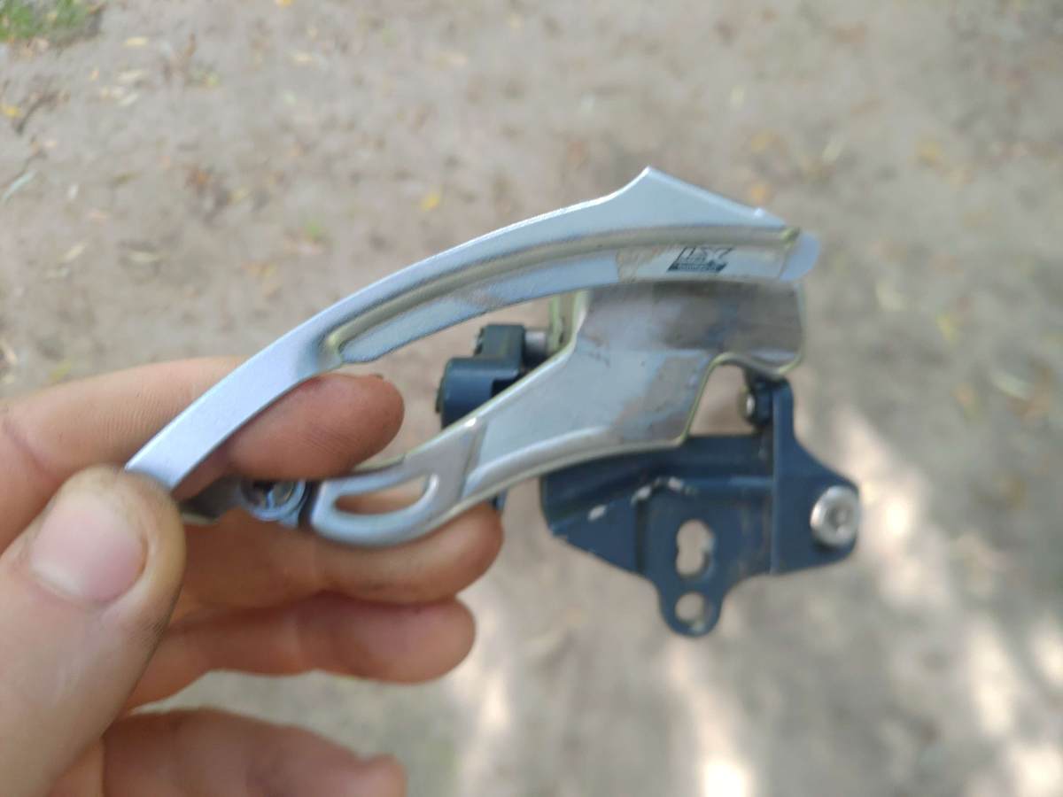

Kingins Napisano 12 Września 2021 Autor Napisano 12 Września 2021 W dniu 9.09.2021 o 21:58, TheJW napisał: No raczej, że nie podejdzie... Musiałbyś mieć adapter z obejmą i kawałkiem rurki, do której mógłbyś przykręcić przerzutkę z kolejną obejmą. Śmiesznie by to wyglądało. A ile możliwości regulacji! Potrzebujesz przerzutki Direct Mount, tylko taką da się zastosować z tego typu adapterami. O taką?
Mod Team Puklus Napisano 13 Września 2021 Mod Team Napisano 13 Września 2021 Chłopie skąd ty ten zabytek wziąłeś ? toż to ma z 15 lat to przerzutka o ile mnie pamięć nie myli etype mocowana pod suport. Nie znajdziesz do nie adaptera ot tak. Ale za to można by było dorobić. No i ona jest 3 rzędowa 44/32/22 w domyślnym secie.
