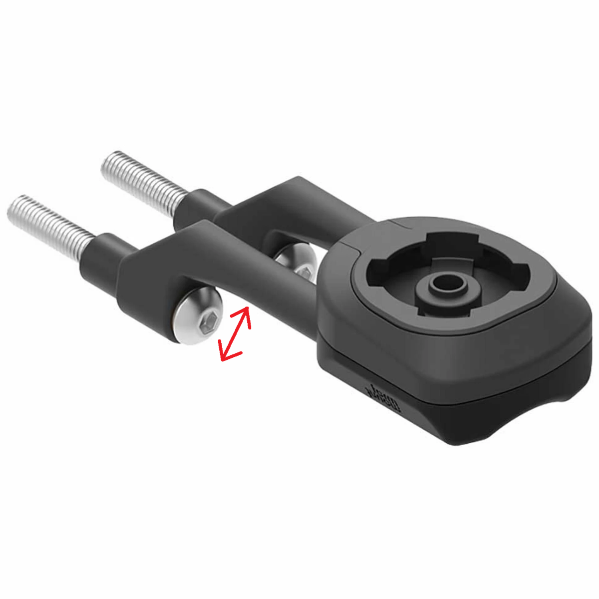

Gość Napisano 7 Września 2021 Napisano 7 Września 2021 Hej, Potrzebuje sobie zrobić długą końcówkę imbusową, żeby zamontować na kluczu dynamometrycznym. Mam taki uchwyt, przykręcany do mostka. Jak widać, normalny klucz, nawet z przedłużką tam nie wejdzie. Trzeba mieć coś cienkiego. Nic gotowego pod 3/8 czy 1/4 cala znaleźć nie mogłem, samego Bitu też nie. Wpadłem na pomysł że kupię zwykły imbus, utnę go i wsadzę w nasadkę 4mm. Tak się tylko zastanawiam. Czy klucz powiedzmy 8-10 cm mi się nie ukręci? Nie będzie to przekłamywało momentu? Muszę dokręcić do 4-4,5 Nm. No chyba że macie inny pomysł.
MikeSkywalker Napisano 7 Września 2021 Napisano 7 Września 2021 Przy takim momencie nie ma szans że klucz się ukręci, bez przesady. Bardziej obawiałbym się o solidne zamocowanie go w nasadce - może da się to zrobić jakoś na kleju czy coś, bez spawania. Bo nasadki są dość płytkie, a nawet jak kupiłbyś głęboką to nie wiem czy nie będzie problematyczna jej grubość. I naprawdę, przedłużka 1/4 cala z bitem się tam nie wciśnie? Przecież bit jest średnicy główki śruby.
Gość Napisano 7 Września 2021 Napisano 7 Września 2021 No właśnie nie bardzo. Próbowałem i jest za ciasno, chociaż sprawdzę bo mam jeszcze inne klucze i adaptery. Może któryś będzie cieńszy. Z tą nasadką też mam takie obawy. Wchodzi jednak dość płytko. Będę próbował.

Gość Napisano 7 Września 2021 Napisano 7 Września 2021 Ano. Na dodatek sam uchwyt dodatkowo jeszcze zmniejsza ilość miejsca. Debilne rozwiązanie...
