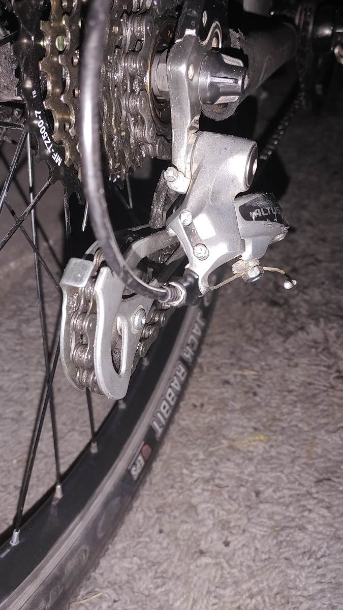

derlis Napisano 4 Września 2021 Napisano 4 Września 2021 Cześć, Mam taki mały i dosyć dziwny dla mnie problem, bo nigdy wcześniej przy okazji wymiany napędu (w tym samym rowerze) się z tym nie spotkałem Wymieniłem wolnobieg i łańcuch na nowe. 7x3, stara i coraz mniej powszechna, ale dla mnie idealna kombinacja Generalnie wszystko jest dobrze na wszystkich przełożeniach poza 2x6, gdzie łańcuch chwilę "poskacze" po czym zrzuca się na 2x7 Brałem pod uwagę regulację przerzutki itd., ale gdybym miał rozregulowaną przerzutkę to chyba raczej więcej niż jedno przełożenie by szwankowało, czyż nie? Tym bardziej że przed wymianą nie szwankowało nic, wszystkie biegi wskakiwały wzorowo Łańcuch jaki kupiłem ma 116 ogniw, był zresztą dołączony do wolnobiegu; nie pamiętając ile miałem ogniw na poprzednim, bo tam była w międzyczasie zabawa w skracanie, wydłużanie, "awaryjne" przekładanie do innych rowerów itd., "na czuja" skułem go na 114 ogniw - mimo iż na 20 z 21 możliwych przełożeń pracuje jak należy, to może to info się do czegoś przyda... 😆

zekker Napisano 4 Września 2021 Napisano 4 Września 2021 Spróbuj delikatnie napiąć linkę. Z pół obrotu baryłki?
derlis Napisano 4 Września 2021 Autor Napisano 4 Września 2021 Rozumiem że mówisz o tej? Z perspektywy zdjęcia: kręcić zgodnie z zegarem czy odwrotnie do zegara?
Mod Team Puklus Napisano 4 Września 2021 Mod Team Napisano 4 Września 2021 Wykręcasz śrubę - lewo - napinasz linkę, przerzutka idzie w górę, analogicznie sie dzieje jak wkręcasz śrubę czyli w prawo. Sprawdź czy hak jest prosty.
derlis Napisano 5 Września 2021 Autor Napisano 5 Września 2021 Eksperci nie zgadują, eksperci wiedzą Wykręcenie baryłki trochę w lewo rzeczywiście pomogło Dzięki wszystkim za pomoc, temat do zamknięcia
