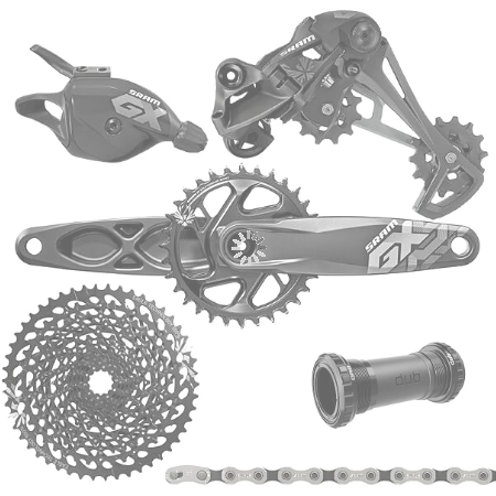

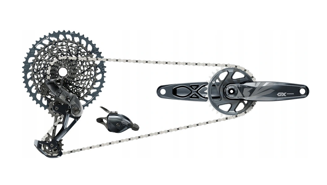

Nabukadnecar Napisano 31 Sierpnia 2021 Napisano 31 Sierpnia 2021 Siema, czeka mnie kupno grupy Sram GX, ale zaważyłem że są dwa rodzaje tej grupy. Rożnicę dostrzegam tylko na grafice korby. Czym różnią się te dwa modele?
some1 Napisano 31 Sierpnia 2021 Napisano 31 Sierpnia 2021 To na dole to "klasyczny" Eagle, a to na górze to Lunar. Zwróć uwagę, że kaseta wygląda inaczej. A co do korby, to chyba tylko grafiką się różnią. Jest też wersja z karbonowymi ramionami, ale to ma inny kształt.
Nabukadnecar Napisano 31 Sierpnia 2021 Autor Napisano 31 Sierpnia 2021 A co to ten lunar? Jakiś nowszy model czy jakieś rozwiązanie?
some1 Napisano 31 Sierpnia 2021 Napisano 31 Sierpnia 2021 Kaseta 10-52 zamiast 10-50. Wymaga dedykowanej przerzutki GX Lunar, reszta taka sama jak do tej pory.
Nabukadnecar Napisano 31 Sierpnia 2021 Autor Napisano 31 Sierpnia 2021 Dzięki za wytłumaczenie różnic. Czyli celuje z Lunar
Mod Team bogus Napisano 1 Września 2021 Mod Team Napisano 1 Września 2021 Kolorystyka całej grupy też jest inna Główne różnice to wspomniana kaseta i przerzutka. Pamiętaj, że do kasety GX i wyższych grup potrzebujesz bębenka Sram XD.
Nabukadnecar Napisano 1 Września 2021 Autor Napisano 1 Września 2021 Tak tak wiem. Już płyną do mnie koła z bębenkiem XD boost.
