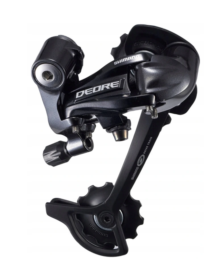

weldlive Napisano 23 Sierpnia 2021 Autor Napisano 23 Sierpnia 2021 Mówimy o tym modelu M591 (nie wiem, czy były inne)?
wrobleski Napisano 23 Sierpnia 2021 Napisano 23 Sierpnia 2021 Dokładnie. Dodam jeszcze, że przy przejściu na M591 poczujesz przyjemną zmianę pracy manetki, będzie to chodzić dużo lżej ponieważ M592 na shadow ma mocniejszą sprężynę. Co za tym idzie jednak M591 ma delikatnie mniej napięty łańcuch, ale zakładam, że przy tym rowerze nie będzie to dla Ciebie takie istotne.
