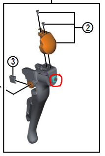

grzybu Napisano 17 Sierpnia 2021 Napisano 17 Sierpnia 2021 Mam podobny problem w st-5800, tyle że u mnie sprawcą zamieszania jest odkręcona mała nakrętka pod kapturkiem (zaznaczony na czerwono na rys. poniżej): Niestety jeszcze nie wiem, jak z tym problemem sobie poradzić. U Ciebie może pomoże Wymiana głównego wspornika dźwigni na str. 48 instrukcji https://si.shimano.com/api/publish/storage/pdf/pl/dm/RACBR01/DM-RACBR01-03-POL.pdf
Mihau_ Napisano 17 Sierpnia 2021 Napisano 17 Sierpnia 2021 @grzybu ja to kiedyś kroplą kleju na gorąco zalałem i problem się skończył @batonyyy bardzo mało prawdopodobne żeby hałas dobiegał z tego elementu
abdesign Napisano 17 Sierpnia 2021 Napisano 17 Sierpnia 2021 Dokładnie tak jak napisał @Mihau_ ten element to najczęściej ma dokładnie odwrotny kłopot niż luz. Niespecjalnie ma jak dzwonić.
