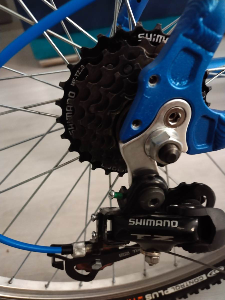

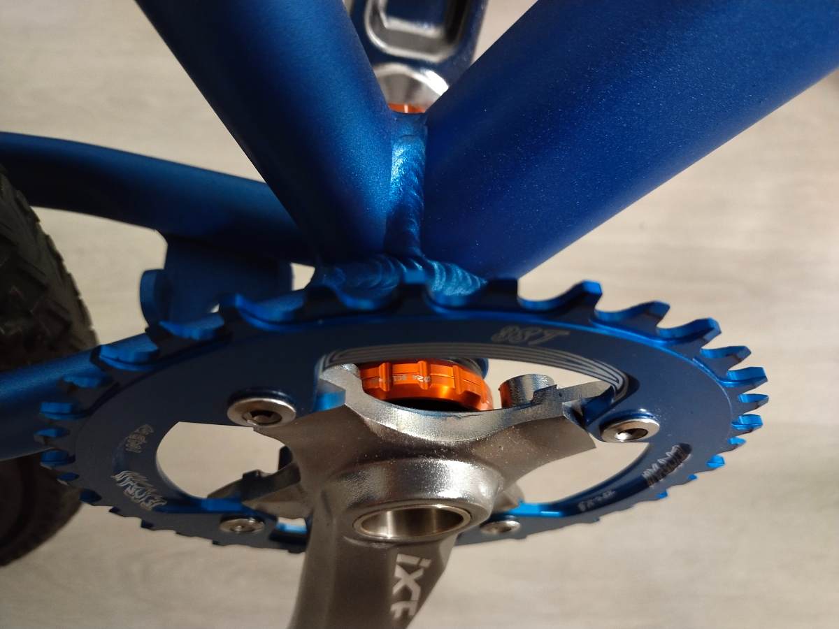

Gość Napisano 14 Lipca 2021 Napisano 14 Lipca 2021 Witam od ubiegłego roku po mału w wolnym czasie odnawiam swój rower. Postanowiłem napęd 3x6 zamienić na 1x6. Pytanie moje brzmi "czy i ewentualnie ile podkładek i po której stronie" potrzebuję aby było dobrze. Blat z przodu ma 38 zębów jak na zdjęciu a z tyłu jest stary ale dobry wolnobieg 6 (jak na zdjęciu). Czy ktoś będzie w stanie mi odpowiedzieć? Z góry dziękuję za porady.
uzurpator Napisano 14 Lipca 2021 Napisano 14 Lipca 2021 Podkładki są dobrze. Zębatka na korbie powinna być po drugiej stronie.pająka.

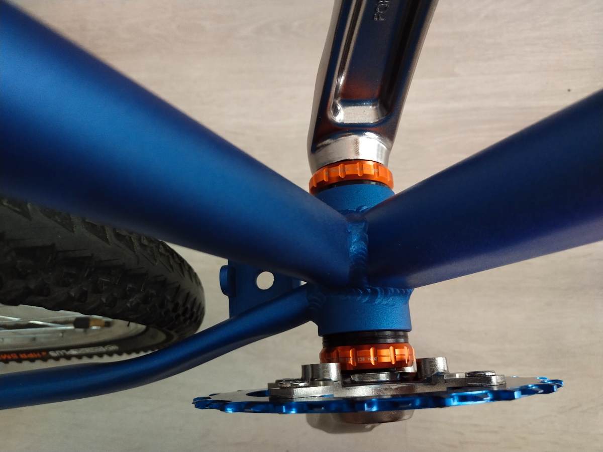

itr Napisano 14 Lipca 2021 Napisano 14 Lipca 2021 Zbadaj temat „linia łańcucha” -przyłóż linijkę to tarczy sprawdź gdzie celuje na kasecie. suport zakłada się tak jak wymiar mufy dyktuje 68 jak na zdjęciu, 73 mm tylko jedna podkladka po stronie korby, tutaj trzeba zębatkę 38 z upchnąć wewnątrz korby, przekręcić tam gdzie kiedyś było 32.
