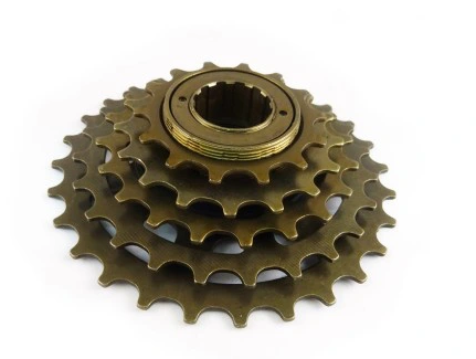

RuinPL Napisano 13 Lipca 2021 Napisano 13 Lipca 2021 Hej, Czy ktoś może wie czym się różni wolnobieg indeksowany od nieindeksowanego? Ktoś już o to pytał na forum, ale odpowiedzią było "shimano indeks system", jakby to coś miało wytłumaczyć... Wie ktoś, i umie wytłumaczyć obszernej o co chodzi? Pozdrawiam
SoloTM Napisano 13 Lipca 2021 Napisano 13 Lipca 2021 Chodzi o nacięcia na koronkach, które to ułatwiają łańcuchowi zmianę koronek. Nieindeksowany = najtańszy szajs, indeksowane są lepsze, a najlepiej kupić Shimano. ( trwałość zapadek ) nieindeksowany http://sklep.ottlik.pl/images/wolnobieg 7.JPG indeksowany
RuinPL Napisano 13 Lipca 2021 Autor Napisano 13 Lipca 2021 O. I ta odpowiedź rozświetla już dużo więcej 😁. Dzięki! Ale jak wolnobieg jest nieindeksowany, to łańcuch będzie robił totalnie, co będzie chciał, czy jednak jakoś tam to będzie działać? Chcę najmniejszym możliwym kosztem zrobić rower a to, co się teraz dzieje z wolnobiegami na rynku, to przecież jakaś abstrakcja :x
Garlock Napisano 13 Lipca 2021 Napisano 13 Lipca 2021 14 minut temu, SoloTM napisał: Chodzi o nacięcia na koronkach, które to ułatwiają łańcuchowi zmianę korone Chyba nie do końca. Indeksowany system, to układ manetka-przerzutka-wolnobieg/kaseta który sprawia, że przestawienie manetki o jeden bieg przestawia łańcuch na sąsiednią zębatkę. Czyli manetka musi ciągnąć ściśle określoną długość linki przy każdym "kliknięciu" (różna dla różnych systemów) co powoduje przestawienie wózka przerzutki dokładnie o odległość odpowiadającą odległości między zebatkami kasety. W starych systemach (nieindeksowanych) ciągnęło sie wajchą aż łańcuch nie wskoczył na sasiednią zebatkę, co było słychać i czuć. Manetka poruszała się płynnie bez kliknięć. W indeksowanych musi to być zgrane. Wolnobieg indeksowany musi mieć odległości między zębatkami ściśle określone i pasujące do ruchów przerzutki. Shimano i Sram mają je jednakowe (chociać już ciąg linki bywa różny) Campa chyba ma inne. Wolnobieg nieindeksowany może w teorii nie współpracowac z indeksowaną przerzutką i manetką tzn łańcuch nie będzie ustawiał sie dokładnie nad kolejnymi zębatkami.
SoloTM Napisano 13 Lipca 2021 Napisano 13 Lipca 2021 Nie masz racji. Tu chodzi o wolnobieg, a nie o cały system. I dokładnie tym się rózni indeksowany od zwykłego. Cały system to rozwinięcie tematu, ( i napisałes dobrze ) pytanie było o wolnobieg.
