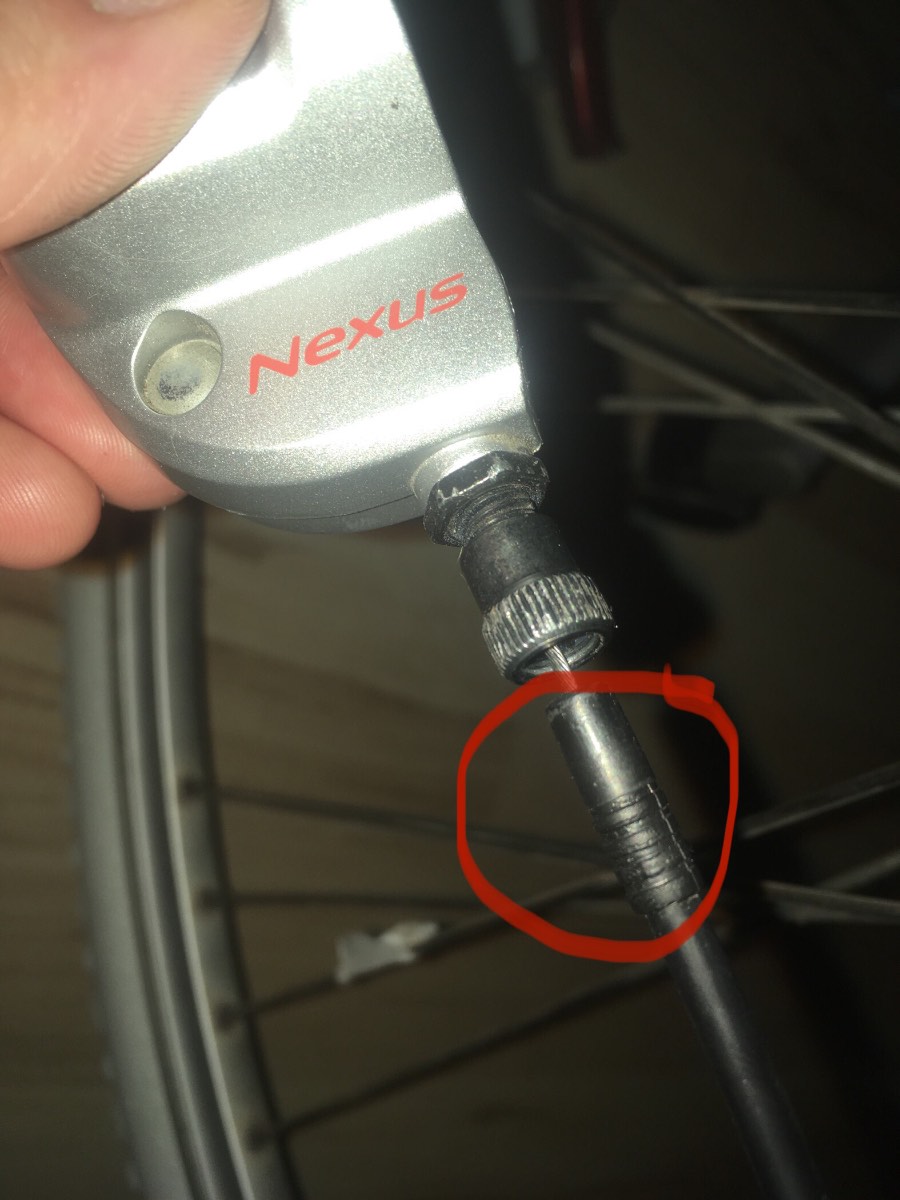

Cześć! Chciałem skrócić linkę od biegów. Samo wykonanie tej operacji nie będzie problemem. Jednak zauważyłem, że na końcu pancerza jest zaciśnięta/nakręcona końcówka. Czy można to jakoś zdjąć i przełożyć po ucięciu lub zakupić? Nie wiem nawet pod jaką nazwą mogę to znaleźć.
Pozdrawiam

To jest plastikowa końcówka i zejdzie palcem.

Końcówka pancerza, w tym przypadku przerzutki.

Jutro będę się do tego zabierał. Mam jednak jeszcze takie jedno pytanko. Linka musi zostać dłuższa a pancerz musi być krótszy. Czy pancerz jest na tyle trwały, że trzeba wyjmować drugą stroną linkę by go skrócić? Czy ewentualnie można go skrócić tak jak izolację w przewodzie elektrycznym? :)
Musisz nieco wyciągnąć linkę, tak żeby znalazła się poza ciętym odcinkiem. Do ucięcia pancerza najlepsza jest specjalna obcinaczka, ale dobre są też szczypce boczne albo szlifierka kątowa.
Nie ma szans: https://www.roweryholenderskie.net/pancerze-rowerowe-do-przerzutki-i-hamulca-ktore-wybrac/
Przy pierwszym typie oplotu szło ciąć "boczkami", przy drugim nie było szans (może jakby były nowe i ostre, tym co miałem wtedy w domu to zgniatałem i się wszystko rozłaziło).
Obecnie mam nożyce do prętów 350mm (kiedyś kupiłem do przycinania prętów błotników) i idą w linki i pancerze jak w masło.
Odnośnie wyciągania linki, to byłbym ostrożny jeżeli ma rozplecioną końcówkę lub mocno zgniecioną. Może nie chcieć się przepchnąć, wtedy chyba lepiej dać nową.
