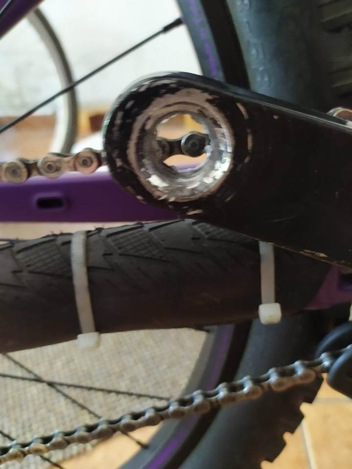

onex33 Napisano 22 Czerwca 2021 Napisano 22 Czerwca 2021 Witam, z racji iż niestety gwint w mojej prawej korbie jest wyjechany, muszę zmienić korbę. Zupełnie się nie znam na dobieraniu korb, pod suport. Jakby ktoś znał jakaś wytrzymałą korbę w miarę przystępnej kwocie, proszę podesłać :). Moja obecna korba to Truvativ Ruktion, 170mm, a suport to Truvativ Howitzer 73mm. Z góry dziękuję.
Mihau_ Napisano 22 Czerwca 2021 Napisano 22 Czerwca 2021 Idź do serwisu, rozwiercą, wstawią nową tulejkę z gwintem i temat załatwiony za grosze
Mihau_ Napisano 22 Czerwca 2021 Napisano 22 Czerwca 2021 A gdzie masz inny gwint w korbie "na octalink"?
onex33 Napisano 23 Czerwca 2021 Autor Napisano 23 Czerwca 2021 Tak, chodzi o gwint na pedała, ale w serwisie powiedzieli, że jest to tak rozjechane, że nie da się wstawić nowej tulei, powiedzieli że trzeba albo zespawać( dzisiaj byłem u spawacza powiedział mi że to bez sensu) albo kupić nową korbę
uzurpator Napisano 23 Czerwca 2021 Napisano 23 Czerwca 2021 Cuś tu zrobiłu temu korbu?! Prowheel Claw z aliexpress lub IXF nawet z allegro. ok 150zł + suport za ` 50zeta. Pod suport Howitzer to już raczej nic nie znajdziesz.
onex33 Napisano 23 Czerwca 2021 Autor Napisano 23 Czerwca 2021 Właśnie nic nie zrobiłem, odpadło samo. A coś troszkę lepszego niż chińskie korby? troszkę wytrzymałe musi być
