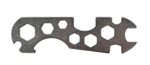

Q_u Napisano 13 Czerwca 2021 Napisano 13 Czerwca 2021 W Pelikanie miałem na bank: - śrubokręt j.w. wymieniony - gumki do wentyli i dwa takie klucze:
